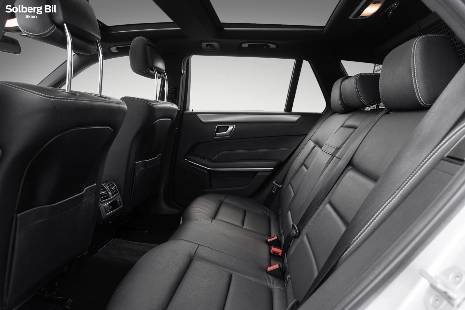

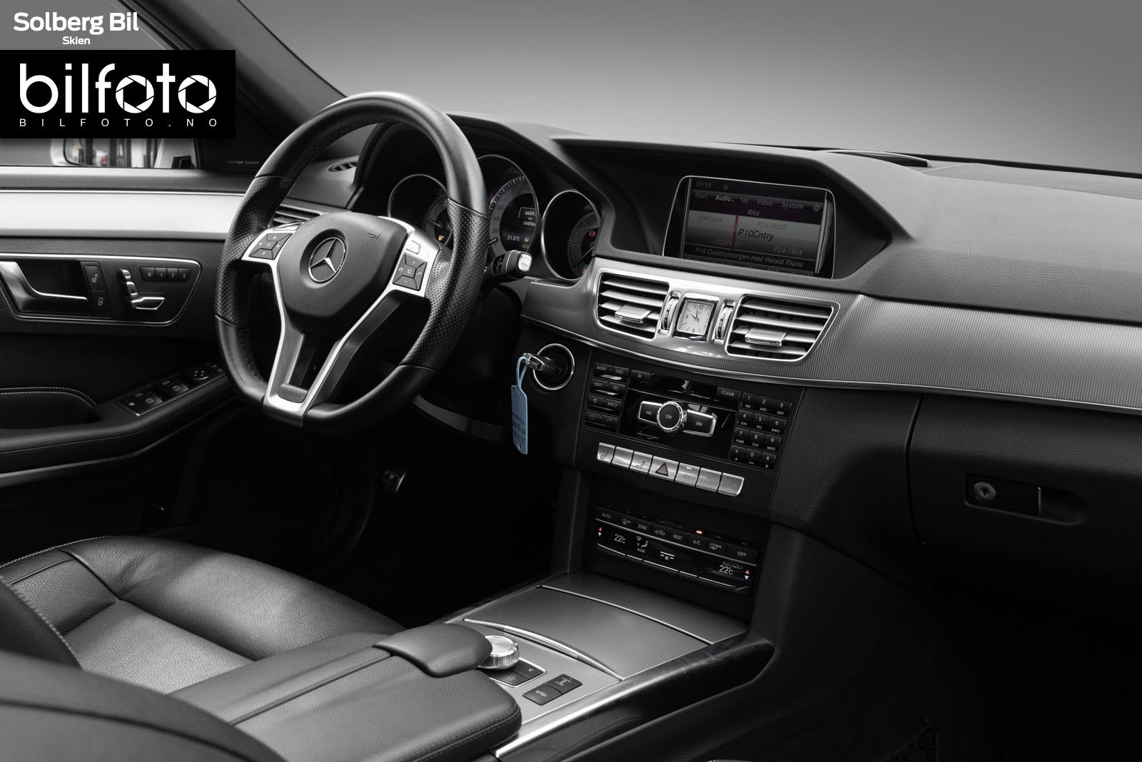

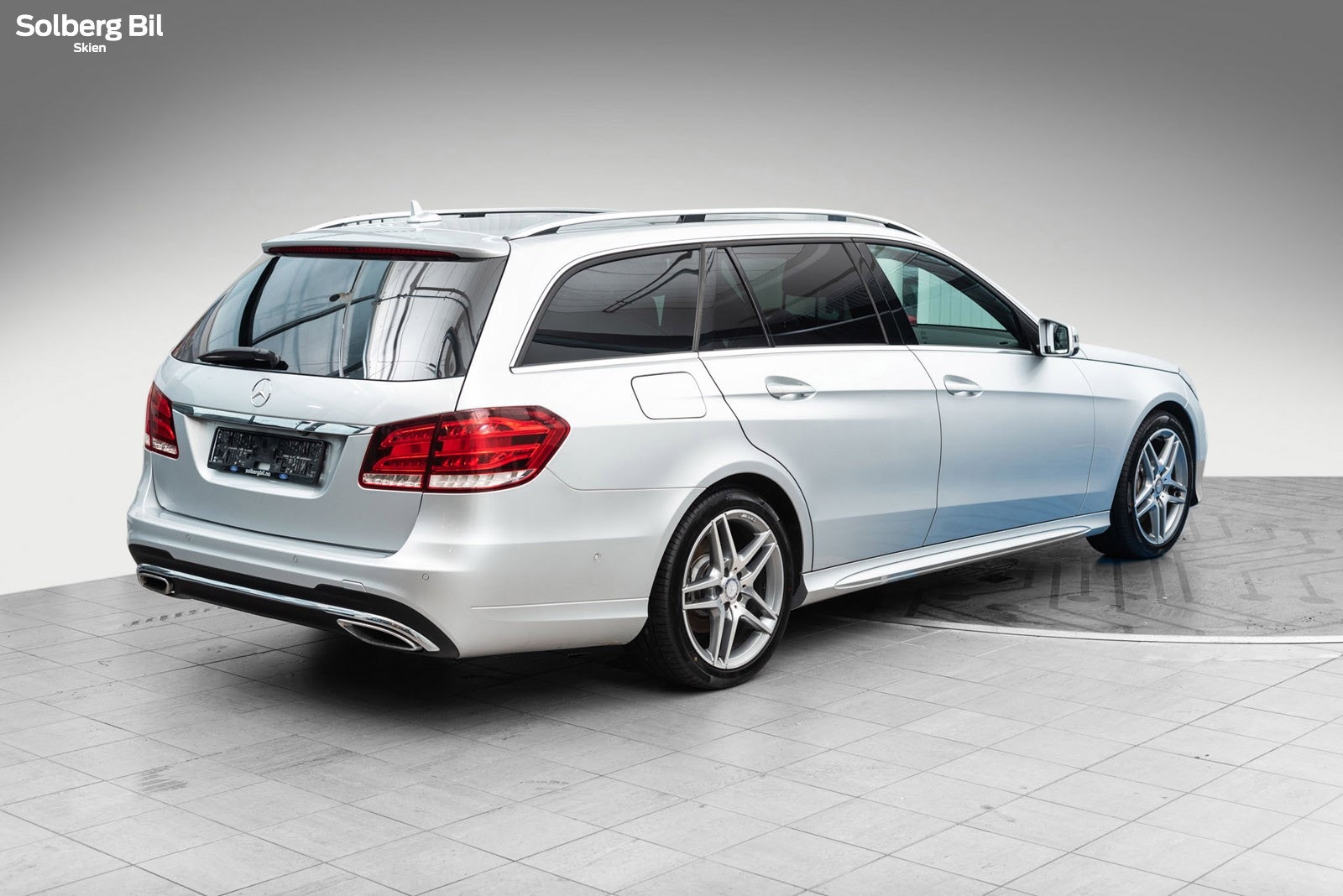

Noen bilder lånt fra annonsen før jeg får tatt mine egne:
