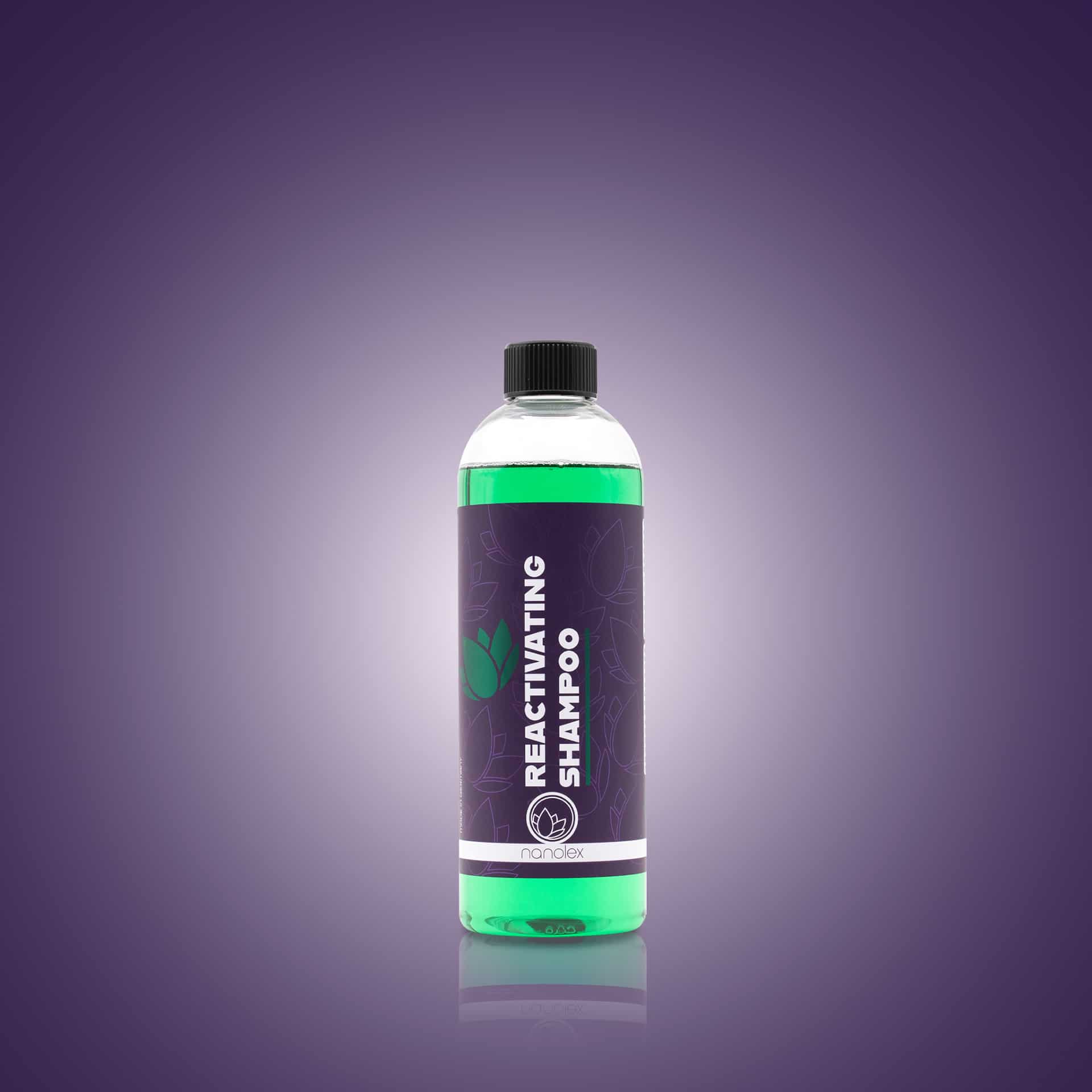

ØHN Posted August 31, 2011 Posted August 31, 2011 Tørk bilen med mikrofiber tørkehåndkle først, det gir mye bedre holdbarhet og jevnere påføring på sprayvoks uansett produsent. Gå etter tørk over med f. eks Meguiar's Ultimate Quick wax, et par sprut pr. panel som spres ut med en mikrofiberklut. Det aller enkleste er å kjøpe f. eks denne såpen fra Nanolex og vaske med den. http://www.nanolex.de/en/nanolex-reactivating-shampoo Hvis en har ørlite grann beskyttelse fra før, blir bilen omtrent som nyvokset. Uansett får bilen mer vannskrekk av denne såpen. Ypperlig i vaskehall om vinteren, hvor en gjerne vil slippe å dille med alt mulig rart etter vask.
