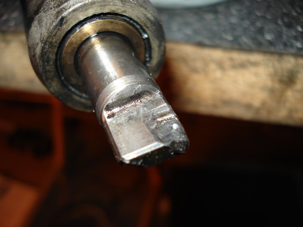

Det viste seg i ettertid at drevet til oljepumpa var utslitt:

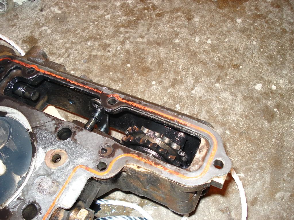

Dette hadde resultert i lavt oljetrykk og det siste i smøresystemet som får smøring er vakumpumpa. Denne skjærte seg og gikk i tusen knas:

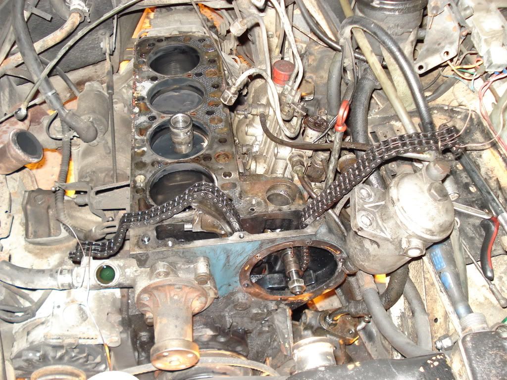

Drevet til denne stoppet og motoren var fremdeles i gang. Dette resulterte i at registerkjeda ble revet av:

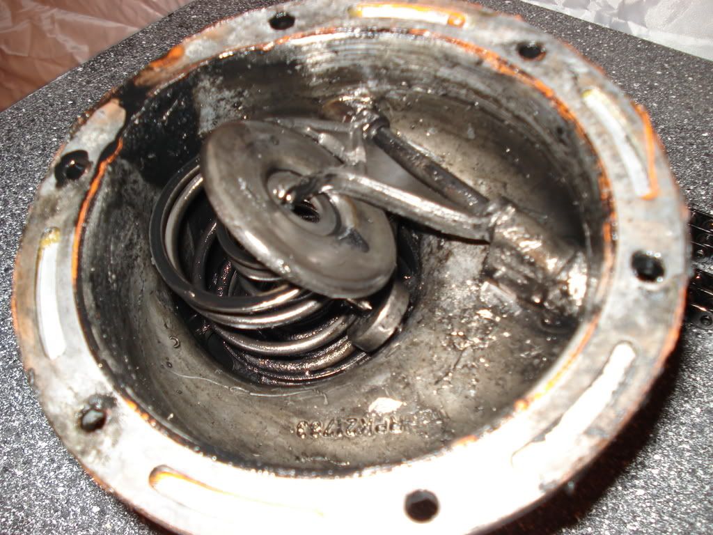

I tillegg manglet det tenner på noen drev:

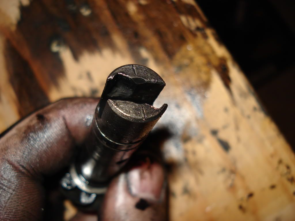

Og kamakselfeste var brukket:
