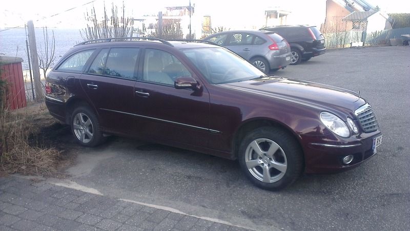

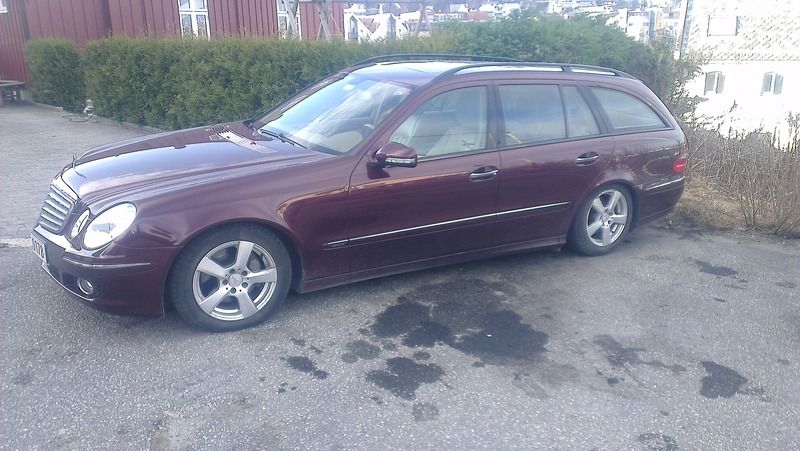

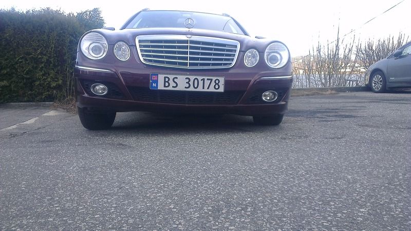

Hans Kåre Isdal Posted February 9, 2017 Posted February 9, 2017 i dag kunne eg ikkje kjøre til jobb pga at eine sida var sege ned, men nekta åheisa seg i dag.. men dette møtte meg når eg kom heim: er det fleire som har opplevd dette?. Quote
FrodeS Posted February 13, 2017 Posted February 13, 2017 Vanskelig å si hva det kommer av, men et sted å starte er høydesensorene fremme. Bak er det bare én sensor, mens foran er det pr. hjul. Quote
Wicky Posted February 13, 2017 Posted February 13, 2017 riktig høyde på ene siden...min er lavere enn det der... hele tiden Quote
CHARLIE Posted February 13, 2017 Posted February 13, 2017 Merkelig at bilen plutselig har heist seg opp på passasjersiden.... :lol: Quote

Wicky Posted February 14, 2017 Posted February 14, 2017 Defekt demper bak. Da klikker det litt for bilen. Hadde nettop det samme problemet på en w221 bil der den heiste seg opp på ene siden... Quote
Eirik Tømmerås Posted February 14, 2017 Posted February 14, 2017 Defekt demper bak. Demperene har jo ingenting med høyden å gjøre. Tenker vi sier luftbelg Quote
Rudi Posted February 15, 2017 Posted February 15, 2017 Er jo ikke dempere bak heller så... har du sett bak på en 211 med airmatic wicky???? Quote
Wicky Posted February 16, 2017 Posted February 16, 2017 bryr meg ikke.... 211en min er gangster uten dempere eller belger!!! Quote
