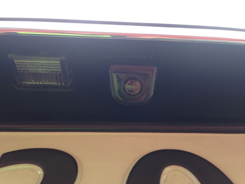

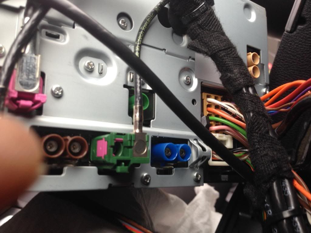

zerex Posted December 12, 2016 Posted December 12, 2016 Lurer på om noen har tips/råd eller erfaring med å ettermontere ryggekamera på w212?. Leste litt rundt å fant ut at det skulle være en grei skuring, så bestillte ettermarkedskamera via ebay. Som visst skulle passe til denne bilen. Fikk kameraet, å skulle montere det her om dagen. Først prøvde å aktivere ryggekamera via engineering-menyen. Men der var det ingen meny for det. Og på baksiden av headunited var det ingen kontakter som passet!. Var en grønn ledig, som jeg forstod skulle brukes, men det er sånn 4pins kontakt. Ryggrkameraet har sånn rund fakra-greier. MÅ jeg kanskje ha en slags modul? Eller er det umulig siden jeg ikke har noe meny for å aktivere? Har en ngt4.5 (1cd) står det på den. Ikke command greia. Quote
bige Posted December 12, 2016 Posted December 12, 2016 kjøpte orginal etter monterings sett fra MB var ikke dyrt alt passet - ser ut som du har feil kontakt - fikk du relet som skal kobles baki ??rueckfahrkamera-nachtraeglich-einbauen-212-0-ab-13-04-2013.pdf Quote
zerex Posted December 12, 2016 Author Posted December 12, 2016 Var en boks i ledningssettet, altså koblet på. Men er bare en sikring mener jeg. På orginalt, kobles det rett til headuniten? Hvordan farge skal det inn på evt? Hadde vært fint å visst hvilke inputs de forskjeliige fargene er. Quote

zerex Posted December 27, 2016 Author Posted December 27, 2016 kjøpte orginal etter monterings sett fra MB var ikke dyrt alt passet - ser ut som du har feil kontakt - fikk du relet som skal kobles baki ?? Hvor mye kosta det? Regner med det passer på Command APS også som jeg har i min 212 Jeg har gjort dette på 212 og 207,med comand NTG 4 og Ntg4,5 veldig lett egentlig med uorginalt kamera, funker som bare det. Det som tar lengst tid er å ta av deksler o.l. Har dessverre ikke gjort dette på noe annet enn Comand Det er de grønne kontaktene man skal bruke 212 kamera, har forresten 2 stk liggende hvis noen trenger Jeg har ikke 2 sånne grønne. Har 1 grønn, men med 4 pin inni. Så den vanlige fakra(?) Kabelen passer ikke. Har heller ikke menyen for å aktivere kameraet. Quote
sentralfyr Posted December 27, 2016 Posted December 27, 2016 Jeg har kun kamera, Fakra kabel koster nesten ingen ting fra Ebay Siden du ikke har Comand så mener jeg du må ha noe slikt som dette. http://www.ebay.com/itm/Backup-Camera-Video-Decoder-Multimedia-Integration-Interface-for-Mercedes-Benz-/331803846970?hash=item4d410ce93a:g:B6cAAOSwBLlVG59H&vxp=mtr Quote
