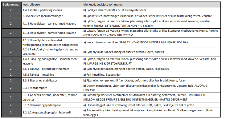

Vurderer å gå i gang med å få i stand en Mercedes w210 stasjonsvogn, men det er endel 2er feiler.
Jeg lurer i det hele tatt på hvor mye det vil koste.
Jeg er mest bekymret for :
-støtdemperne bak som har lekkasje, og ikke er inntakt. Er det bare trykkakumulatorene det kan komme lekkasje fra eller som kan gjør at støtdemperne ikke fungerer ?
-I tillegg er det jo den traversen som er skadet. Skal undersøke om hele traversen må byttes. Er det evt. mye jobb å ta ned traversen på disse bilene ?
-Hvordan er det å stramme / justere brekket på disse bilen ? Har tidligere skrud mest bmw. Det er vel E-brekk på disse bilene ? Er det samme fremgang å bytte håndbrekk sko og vaier som det er på bmw ?
Noe annet dere ser på lista som kan være kostbart å fikse ?

Mine betraktninger:
En 210 vurderes utfra rust og generell stand. Lite rust, så er den verdt å fikse. De koster ikke allverden uansett, så en må nesten bare se an.
Brekket: Enkelt opplegg, og neppe vanskelig å fikse.
Speil: Ikke angitt hva som egentlig er feil, men det er en 1'er, så du kan jo vurdere å droppe den. Om det er auto-dimbart speil, så koster selve speilet en del.
Lykter: Fjern xenon. Enkelt.
Stag til lyktejustering: Enkelt å fikse.
Høyre parklys byttes. Enkelt.
Blinklys: Pære hvor fargen har flasset? Antakelig enkelt.
Tåkelys bak: Antar bytte pære.
Tåkelys foran : Justeres. Antar enkelt.
Fjærer foran: Byttes. Relativt enkelt.
Støtdemper: Denne bilen har ikke støtdempere, men noe som likner. Teksten sier at det er lekkasje (funksjonssvikt er bare del av standardteksten). Her kommer det veldig an på kontrolløren. Dette er et system med hydraulikkolje, så om det svetter litt olje, har det ingen betydning. I motsetning til en "vanlig" støtdemper, der all lekkasje vil tilsi at støtdemperen mister funksjon. På denne bilen er det trykkrør, og så sitter det kuler lenger inn i bilen som tar seg av selve støtdempingen. Sjekk hvor det lekker, og hvor mye. Om det bare er litt antydning til svetting, ville jeg bare tørket godt av og vist igjen. Er det ordentlig lekkasje, må rørene byttes. Ikke veldig vanskelig, men litt dyre. Siden det står "ALVORLIG LEKKASJE", er det jo grunn til å anta at det er mer enn bare litt svetting.
Tverrbjelken foran: Usikker på denne. Er den til å skru av, tro? Disse har vært en svakhet på 210 hele veien, og har ført til mange feilede eu-kontroller. Se på den, og se om det må sveises.
Eksos: Finn ut hvor det lekker, og fiks det.
Side dette er en 210, så er det ikke airmatic på den.
