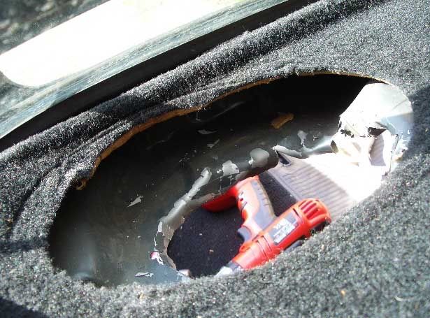

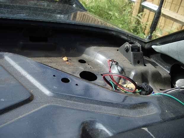

Jonas94 Posted September 13, 2016 Posted September 13, 2016 Noen her som har erfaring med å montere høytalere i hatthylla på 190D? Hadde hatthylle høytalere i 1. bilen min w124, de var vel 8 eller 10" og det var den bilen jegf personlig synes jeg har hatt best lyd i. Handlet inn 2stk 6*9" jeg tengte å ha i hatthylla, men lurte på om: 1. Noen har montert før og har noen erfaringer og meddele? 2. Synes det blir litt for ungdommelig med svarte deksler til høytalerne, så noen som vet av god beige sprayflasker så jeg kan "skjule" de litt:)? Quote
Jonas94 Posted September 13, 2016 Author Posted September 13, 2016 Blir noe slik: -bilder funnet på nettet Quote
