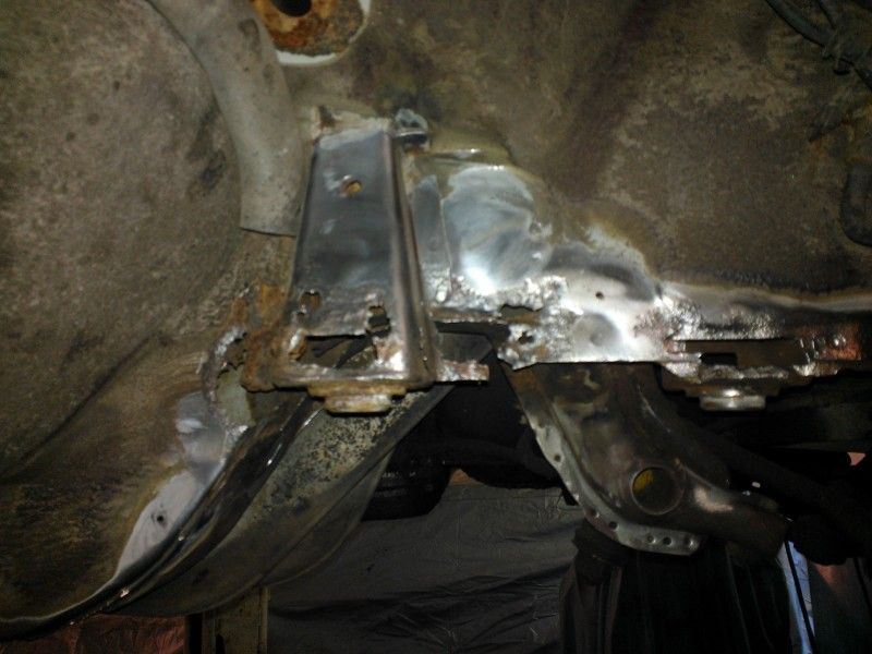

Arnfinn Posted September 5, 2013 Author Posted September 5, 2013 då e me i gang å å sveise igjen, nå ska stabstaget framme få lov te å ver festa i bilen på høyre side. fant litt løv neri der Quote

Arnfinn Posted September 15, 2013 Author Posted September 15, 2013 da var staget ute. høyreside: og venstre: Quote

Arnfinn Posted October 5, 2013 Author Posted October 5, 2013 jo, takk for det. nytt stål innsveist idag. Quote
Arnfinn Posted October 21, 2013 Author Posted October 21, 2013 og andra sidå: stort hull i delebil ikke hull: ca. ferdig med sveising Quote
