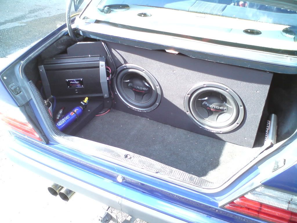

alelys Posted May 15, 2016 Posted May 15, 2016 Hadde en Pioneer TS-WX206A i scanian min tiligere, det spilte imponerende bra. Monterte denne i w124 sedanen min idag fo å sjekke om jeg kunne heve lydbilde litt. i bagasjerommet er det mye trykk og om bagasjelokket er oppe er det greit med trykk utenfor bilen men inni bilen.... nope.. i min gamle w124 sedan hadde jeg: 2 batteri, en 3F kondensator, PRS-D1200SPL (2400w) og 2 stk ts-w307d4 1200W pr sub Prøvde lukket kasse og kasse med port opp i hatthyllen Ble ikkje fornøyd, så jeg ende opp med å sette de rett i hatthyllen Vanskelig å se bilde mene Ble egentlig aldri fornøyd med lyden, aldri hatt slike problem med andre biler Quote
