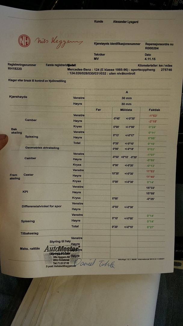

E_S Posted April 12, 2016 Posted April 12, 2016 Hadde bilen min på hjulstillingskontroll hos merkeverksted etter å ha skiftet alle slitedeler i hjulopphenget foran og bak. Vedlagt bilde viser måleskjemaet etter kontrollen. Bilen har standard sportsunderstell-høyde og er ikke spesielt lav. Jeg vet at camber bak ikke er justerbar uten å bytte til custom-deler, så den er grei. Spørsmålet er camber og caster foran - for meg ser det ut som de ikke har justert på eksenterboltene i det hele tatt, men bare justert spissingen. Det er så vidt meg bekjent ikke noe problem å få justert inn caster og camber foran på 124 såfremt bilen har standard sportsunderstell-høyde.. Camber og caster foran later til å være nærmest urørt og langt utenfor spesifikasjon. I tillegg er bilen justert for "uten sportsunderstell" selv om den i aller høyeste grad har sportsunderstell. Dårlig slurvearbeid/uvitenhet om så "gamle" biler og noe som bør klages på, eller er det "Stand der Technik"? Har hatt flere 124 og aldri hatt problem med å få hjulstillingen innenfor foran før..
tommern57 Posted April 12, 2016 Posted April 12, 2016 Skal jeg "tolke" den utskriften, så ha de vært under bilen, kikka litt og justert litt på spissinga
E_S Posted April 12, 2016 Author Posted April 12, 2016 Det er det jeg også mistenker, men derfor jeg gjerne vil høre litt hva andre mener før jeg klager på slett utført arbeid..

E_S Posted April 12, 2016 Author Posted April 12, 2016 Ja, jeg har sendt klage pr. e-post nå. At dette er utført hos et autorisert Mercedes-Benz-verksted er egentlig helt bak mål. Jeg kan forstå at frittstående verksteder ikke kan vite alt om alt, men at ikke et merkeverksted klarer å gjøre bedre enn dette er ikke akseptabelt. I tillegg anmerket de at felg/dekkdimensjonen på bilen + slitasje på dekkene gjør at bilen sporer og "stikker". At dekkene er slitt skal jeg være med på, men nå er faktisk både felg- og dekkdimensjon på bilen den originale fabrikksdimensjonen, så.. Jeg gir verkstedet tid til å ordne opp for seg før jeg eventuelt vurderer å gå ut med navn, men jeg kan fortsette med at kundeopplevelsen var generelt også mindre god: * Da jeg skulle levere bilen var ikke kundemottaker på jobb ennå, så en kontordame tok mot nøkkelen, hun hadde ingen mulighet til å ta noen beskjeder annet enn å notere på en post-it-lapp som ble klistret på nøkkelen. * Da bilen skulle hentes var kundemottaker mer interessert i å snakke om privatgjøremål med kollega enn å ekspedere, så jeg ble stående og vente og høre på en samtale om blant annet kaffekoking og mobiltelefoner før han "gadd" å ekspedere. * Kvitteringen var ikke registrert på bilen, så den var stort sett innholdsløs utenom navnet mitt. Bagatell, men likevel, dårlige rutiner? * Da jeg hadde betalt var det knapt nok "godkjent" på kortterminalen før kundemottaker igjen var på vei vekk fra disken og tilbake til kollegaen han akkurat hadde snakket privatsnakk med - ikke noen "kundevennlig" avslutning.. Bekrefter bare hvorfor jeg skyr verksteder i Norge. Inkompetent, overpriset og dårlig service. Dessverre ikke noe alternativ å kjøre med feil hjulstilling til Tyskland for å få det gjort..

tommern57 Posted April 12, 2016 Posted April 12, 2016 Når du setter inn en bil på firehjulskontroll, bør du kunne se på utskriften at alle røde tall, før, er blitt grønne etter. Og de som evt fremdeles er røde, burde kunne forklares på en måte som kunden kan vurdere. Enkelt og greit. Har ikke tru på at noen setter inn bilen bare for å justere spissing, med mindre vi snakker forhåndsavtalt med spesialpris.
E_S Posted April 12, 2016 Author Posted April 12, 2016 Jeg har bedt om en komplett kontroll og justering av alle vinkler, alle hjul. Firehjulskontroll heter vel det sist jeg sjekket. Å justere spissing er jo en bagatellsak, men det er meningsløst med mindre man bare har skiftet styreledd. Jeg spesifiserte at alle bærearmer var skiftet og at derfor alt både foran og bak trengte justering. Det var også det jeg betalte for.

E_S Posted April 13, 2016 Author Posted April 13, 2016 Da har jeg fått svar fra verkstedet. De beklager og bilen skal inn igjen neste uke for (forhåpentligvis) riktig justering. Da får man tro det ordner seg. Målet er at alt er innenfor unntatt camber som tilsynelatende er nesten umulig å få rett med mindre man bytter til justerbare øvre stag eller nedre foringer. Kommer også til å skifte til 2'er-puter rund baut for å kompensere for litt sig i fjærene etter 20 år. (1'er originalt på hele bilen)
alelys Posted April 13, 2016 Posted April 13, 2016 siden dere er inne på dette team, håper det ikke gjør noe. ser min 4hjulskontroll/ justering grei ut? er en senket w124 300e24 vogtlandfjærer 2ar pute bak og 4+2 foran

tommern57 Posted April 13, 2016 Posted April 13, 2016 Litt mye camber bak. Det kan være senking eller slitne foringer. Litt mye caster framme, gir bilen retningsstabilitet og litt sløv inn i svinga, men er ikke noe kritisk i mine øyer. Retsen er jo grønnt, så ikke hakkende gale
