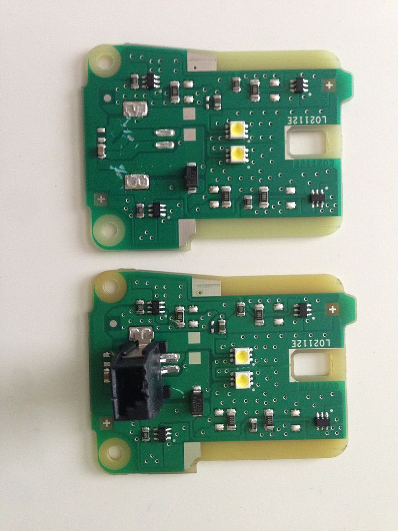

Skal bytte LED parklyset, men sliter med å få av kontakten på printplata.
Hele printplata virker veldig lett å få ut , men kontakten sitter noe inni granskauen og jeg tør ikke rive å røske og er redd for at noe vil ødelegges.
Noen som har gjort dette før???
Legger ved et bilde av den nye
Egentlig veldig lett det der :D
Tok bare en skrutrekker imellom den svarte holderen og printplata en side av gangen og brøt løs loddingene på hver sin side.
Fjernet deretter den svarte plastiken, og da kunne jeg bruke den hvite kontakten på den nye printplata.
Og lyse ple akkurat som Xenon lysene, helt perfekt :D
