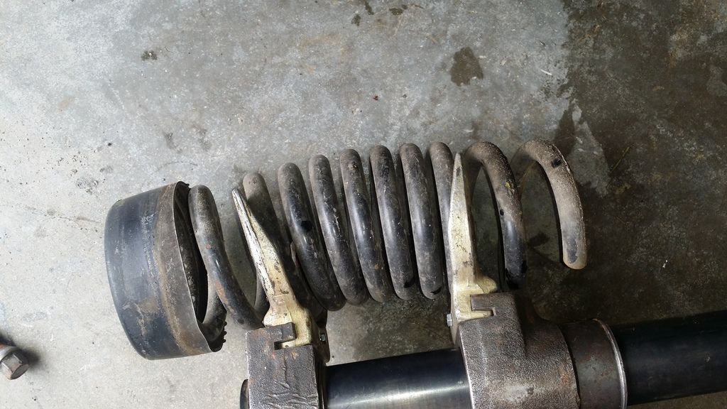

_s_y_v_e_r_s_e_n_ Posted November 12, 2015 Posted November 12, 2015 Du vet det sikkert, men Må bare gi deg et godt råd om å bruke skikkelige fjærklemmer, og ikke slike billige Biltema klemmer. Bak går fint, men ikke foran. Dem kan lett vippe av foran om det er mye spenn i dem, og da kommer fjæra som en prosjektil. Jeg var uheldig en gang, å den smadret hele skjermen Du vil ikke stå med huet i nærheten av den for å si det sånn. Men nå er dine veldig lave, så det er ikke sikkert det noe særlig spenn i dem. Det lønner seg å skru av demperen og øvre bærekule først, da får du sluppet ned alt lengre ned. Quote
Olaf Posted November 12, 2015 Author Posted November 12, 2015 Jeg forsøkte å telle nuppene på gummiputene mine, men kanten var så morken at det ikke gikk, det brakk av biter da jeg forsøkte å skrape av litt gammel skitt. Det skal bli interessant å se om det er noen millimeter igjen mellom fjær og karosseri. Kjøpte skikkelige fjærklemmer på finn, fra nedlagt verksted. Med vennlig hilsen, Olaf Quote
