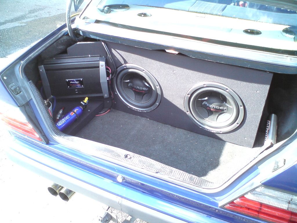

alelys Posted August 20, 2015 Posted August 20, 2015 Hvilken bil er det snakk om. jeg ble ikke fornøyd i min gamle bil Ekstra batteri under forsterkeren + 3 farad kondensator. 2400W SPL pioneer forsterker og doble 12" 3000w sub ble aldri noe spesielt til trykk inne i bilen. prøvde lukket kasse, ventilert kasse, portet kasse opp til hatthyllen og til slutt bygde jeg subbene i hatthyllen.. Quote
