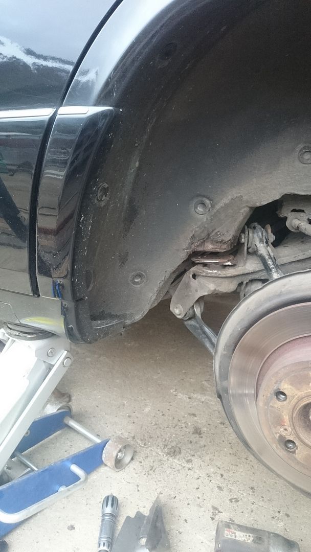

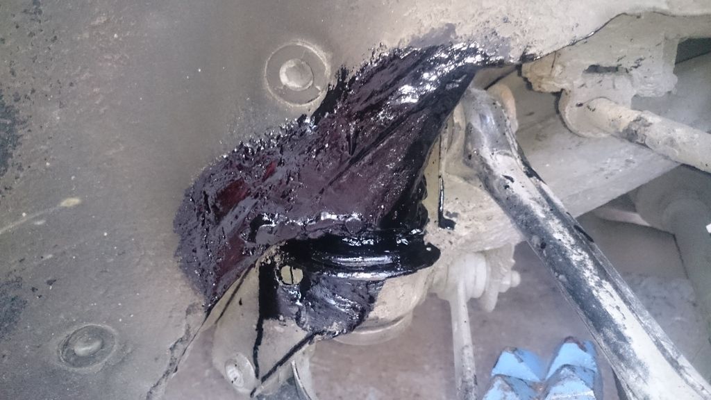

S-MO Posted July 28, 2015 Posted July 28, 2015 Går rundt og venter på at dette skal skje på min 1994 modell E300 Diesel også, og jeg kan ikke sveise heller Hvor vanskelig er det å skjære bort, slipe og sveise på nytt? En som har sveisa litt i sin ungdom bør klare dette fint? Hvem skaffer delene med de to delenummerne? Stjerneservice? Kjøpte sjølv inn sveisedelen, men far min som faktisk er sveisar meinte at det var nok stål til å reparere festet ut å kappe ut, så då blei det slik; Og så vart det slik etterpå; Baksida er ikkje sveisa oppigjen enda, og det er det som blir den store utfordringa, med tanke på plas. Nå må ein no soklart vurdere sjølv om delen må byttast ut eller kan reparerast. Stjerneservice, Autoroyal, MB specialist og fleire skaffar delen, så det er ikkje noke problem Brukte subframen til å holde oppe delen under sveising, og varmeskada foringa, så den må byttast igjen Sikkert litt lettare å få ut etter 1 år istadenfor for 22 år då Quote
