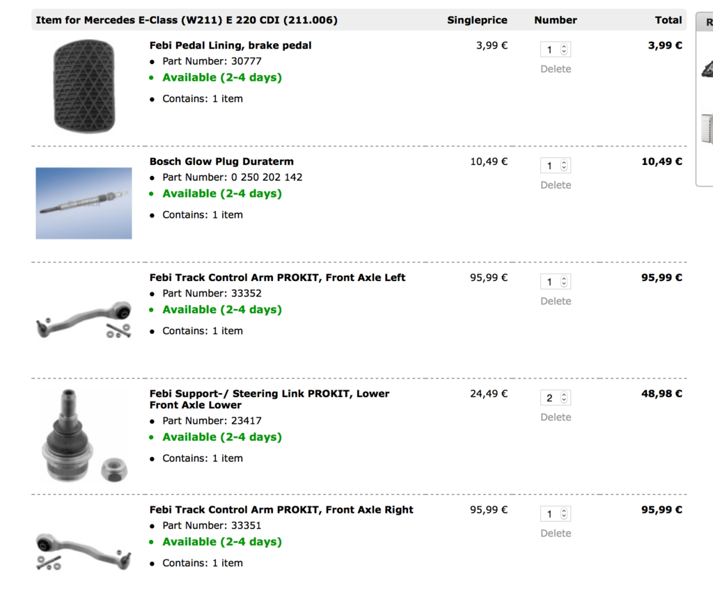

Guest alexanderst Posted July 26, 2015 Posted July 26, 2015 De delene jeg har lagt i handlekurven nå er av produsenten "Febi". Noen erfaringer med dette merket på slitedeler? Quote
modzona Posted July 26, 2015 Posted July 26, 2015 Febi pakker om innkjøpte deler. Slik at man har aldri kontroll på kvaliteten. Vet folk har handlet to stk like produkter feks hardyskiver fra febi hvor det har vært to ulike produsenter på de som ble mottatt. Slik at man kan være heldig og uheldige med dem. Quote

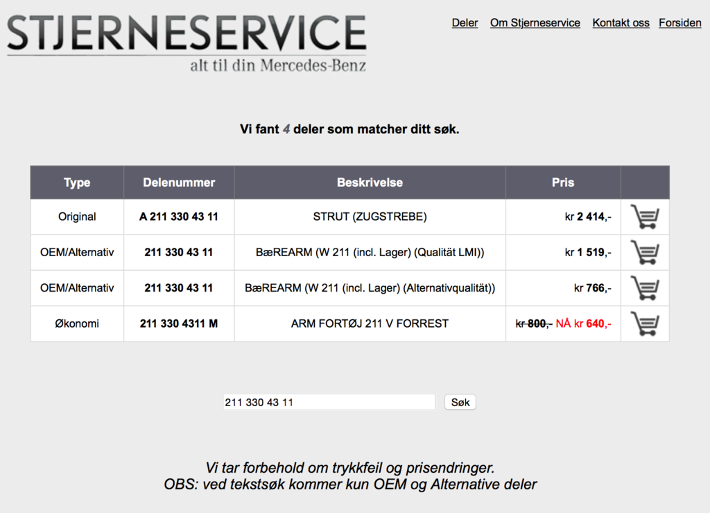

Simen Malerbakken Posted July 30, 2015 Posted July 30, 2015 Jeg forklager her, da jeg er på ferie til i morgen.... 2414,- = Original del fra Mercedes-Benz 1519,- = OEM del fra Lemförder (Qualitat LMI = OEM kvalitet) 766,- = Alternativ del fra FEBI 640,- = Økonomidel fra kina under merket MBSPECIALIST Jeg ville valgt den til 1519,- egentlig ikke et bra råd fra en som lever av dette, det er den delen jeg har lavest margin på. Men det er den som gir deg best pris/yteleseforhold på. Det er den samme delen som den til 2414,- men den kommer MED foringen og den er ikke i eske men i en pose. Er eske eller pose viktig så er det den Originale, men husk at på Økonomidelen og på Originaldelen så er det uten foring, den må kjøpes separat. Quote
