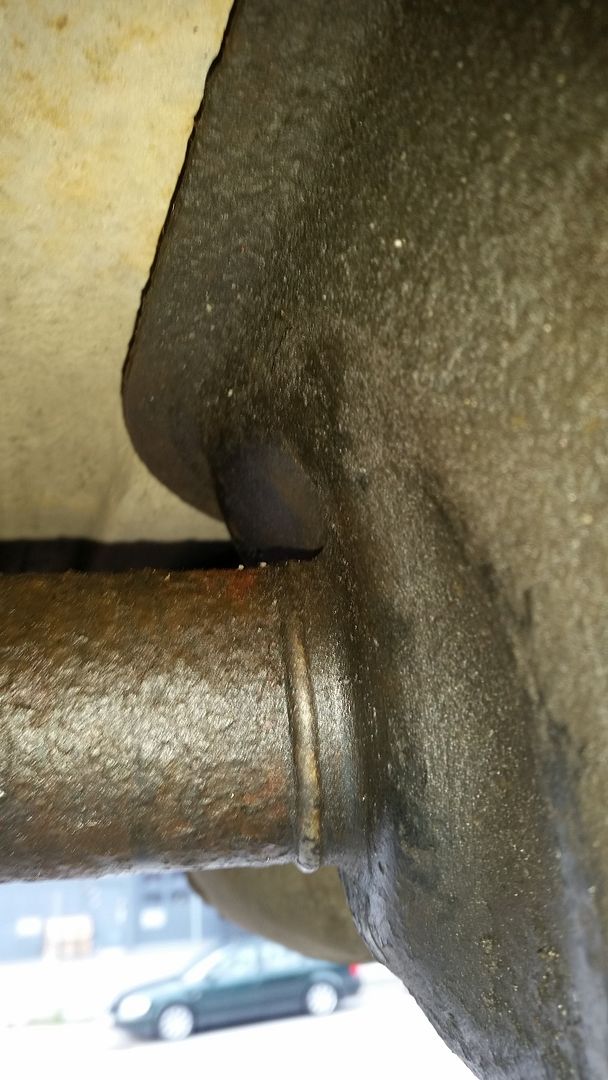

Hei alle sammen. Jeg har møtt på et problem med tanken på min W210 stasjonsvogn.
Den lekker diesel. Eller det er påfyllingsdelen på tanken som lekker. Se bilde:
20150607_183520_zpsqgmvo8si.jpg~original
20150607_183515_zpscof4vrej.jpg~original
Og jeg har prøvd å google litt og tube litt på youtube men jeg er ikke kar om å finne
noen ting som helst?.....

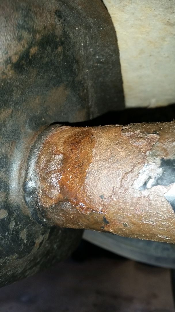

Jeg har konkludert med at jeg må bytte hele tanken da det er helsveis rundt. Som vist på bilde.
20150607_183529_zpslu4w2zsi.jpg~original
Men hvor får jeg tak i ny tank. Og er det noen som har noe kunskap erfaringer å dele
før jeg gyver på med tankbytte med dødsforakt?
Tre muligheter: 1. Kjøpe ny tank. (sikkert dyrt). 2. Kjøpe en brukt som kan holde 1 dag eller flere år. 3. Fixe den du har. En skikkelig skylling, utlufting og rengjøring, så kan man sølvlodde der det er hull/sprekk.
