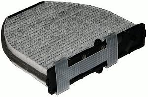

lowman Posted June 21, 2015 Posted June 21, 2015 tar alltid ut filteret..og setter i blind"filter...alså filter lokk uten filter på.Kjører alltid igjennom alle posisioner på ventilasjonen for å få desinfiserings veska rundt alle plasser.
JørgenBergen Posted June 21, 2015 Author Posted June 21, 2015 Gode greier, filtre bestilt, får ta en økt med rens og alt når jeg har fått dem
lowman Posted June 21, 2015 Posted June 21, 2015 ja gjør det. men ikke sett i di nye filtrene før du renser. Sett dem i ETTER du har renset ferdig. og Lag deg en "blindplate" sånn at du kan kjøre uten filter...når du renser systemet.
JørgenBergen Posted June 21, 2015 Author Posted June 21, 2015 Altså, nå snakker vi om filtrene som ligger oppunder bak hanskerommet? Hvordan lager du blindfilter?
lowman Posted June 21, 2015 Posted June 21, 2015 jepss. Du bruker den gamle plastdelen av filteret..og kutter vekk filteret..slik at du kan sette på kun lokket..uten å ha noe filter i
lowman Posted June 21, 2015 Posted June 21, 2015 http://ecx.images-amazon.com/images/I/41%2BT8tyIv0L._SX300_.jpg
