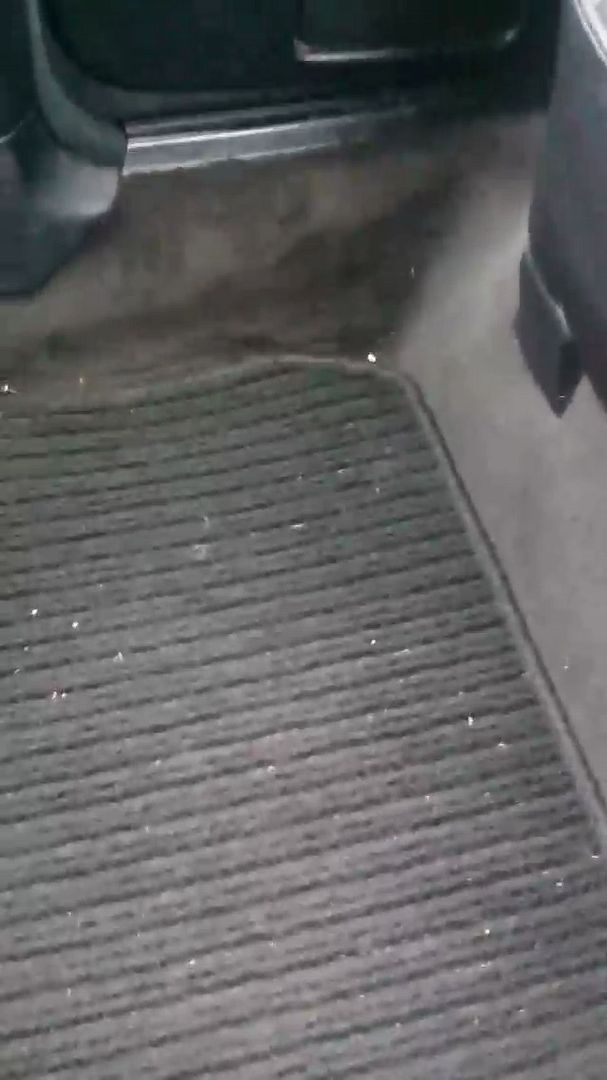

S-MO Posted June 12, 2015 Author Posted June 12, 2015 Hei og hå! Gjekk igong og kjørte en test på motorfesta ved og sette girkassa i revers og drive, og sjå video nede for resultatet, høgre sida er betraktelig meir slitt enn venstre sida. [/url] Deretter prøvde eg å framprovosere lyden ved å kjøre sakte og svinge hardt til sides, då hørest lyden ganske bra frå dørken bak, sjå video; Såå la eg telefonen fram i motorrommet og tok tak i takrailen på bilen og rigla det eg kunne, og her hørast klart og tydelig ei klunking frå motorfestet på høgre sida Så då såg det ut som Modzona hadde rett! Spørsmålet er om det nok å bytte berre eine sida? Hadde vore deilligt å fått bort denne lyden då den har irritert meg veeldig lenge no.. Er så herlig at noken kunne gi eit skikkelig svar på problemet mitt Første eg prøvde var å bytte bærekule, så demonterte eg dørken 2 gonga for å leite etter lause gjenstander, så bytta eg kyllingbein, og deretter smørte eg opp stikkakslingen min, men no ser det endelig ut som feilen er lokalisert :D Quote
modzona Posted June 12, 2015 Posted June 12, 2015 Kjempe bra at det ble løsning (Y) Personlig så hadde jeg byttet begge. Da dette er slite deler ala dempere og fjærer osv, er en gått er ikke den andre langt unna. Hvis du går for feks lemforder så får du høy kvalitet til en grei pris. Mot mange andre produsenter der ute. Får tak i dem fra rockauto til ca 400kr pr stk + moms/frakt http://www.rockauto.com/catalog/moreinfo.php?pk=2680548&cc=3013278&jnid=513&jpid=0 Er grei jobb på r6 bilene. Tar ca 2-3timer å bytte begge. Brukte 3dager på å ta begge på v8'ern. Det var et sikkelig shit arbeide.. Blir nok å kombinere det med å ta ut motor neste gang det blir aktuelt. Quote
