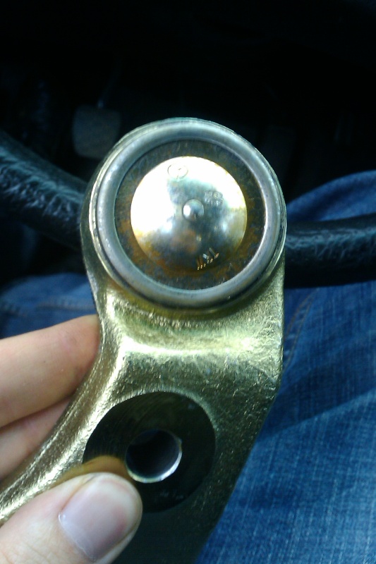

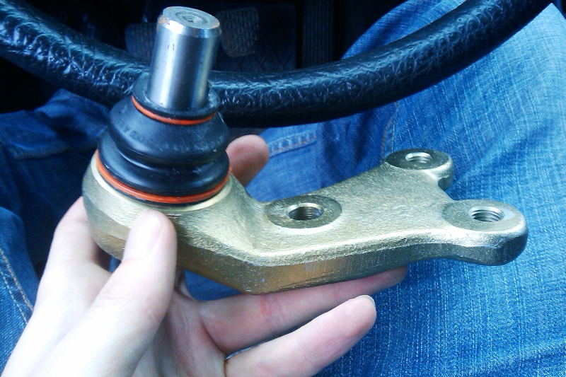

knutarn Posted January 9, 2015 Posted January 9, 2015 Bil: MB s124 300et 4metic Har fått mangel på Bremserør svekket pga rustangrep og slitt bærekule venstre foran. Problem: jeg har aldri shiftet det noen gang. har kjøpt en ny en nå (bilde) Hvordan shifter man den på en enkel måte?
Rudi Posted January 9, 2015 Posted January 9, 2015 Setter den på verksted Den sitter presset, og man skal i utgangspunktet bruke ei presse til å presse den ut og den nye inn. Kan bankes ut med noe mellomlegg og piper eller lignende, men de sitter ofte meget godt.
modzona Posted January 9, 2015 Posted January 9, 2015 Bærekulen på 4-matic 124 er helt anderledes enn på vanlig 124. Den er boltet fast i bærebroen med 3 bolter. Som du ser så har jeg merket av delenr på bolter og muttere. Anbefaler at du handler inn dette til når du skal bytte slik at du slipper å bli stående å mangle noe. Glemte å merke nr 32. Alle antall er til begge sider. Så skal du bare ha til en side så deler du alt på 2 Men nå er de slik at bærekuler er slik som bremser/dempere/fjærer/hjullager er ene siden utslitt er den andre siden ikke langt etter. Nr 29. : A1243330727 Left A1243330827 Right Nr 32 : A1249900214 x2 N914125012234 x4 Nr 38: N910113012003 x2 Nr 41: A1299901001 x2 Nr 47: N910113012003 x2 How to change 4matic ball joint
SigurdB Posted January 9, 2015 Posted January 9, 2015 4-Matic kulene får du billigst hos MBspecialist 270kr pr side, kvaliteten (Det står fepi på pakken) er ikke den samme som orginal. Ruster veldig fort og er litt lettere en orginal. Fin jobb å skifte er gjort på 1 time pr side inkludert kaffe, men bør ha tilgang til fjørklemmer for Mercedes så du ikke blir stående fast. Kula ser slik ut: @Modzona EPC skjermbilder skal ikke postes på forumet.

Rudi Posted January 12, 2015 Posted January 12, 2015 På bakgrunn av ny info her blir jo mitt svar helt feil da det er basert på kulen på bildet.
