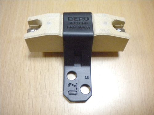

KristianW124 Posted November 26, 2014 Posted November 26, 2014 Heisann, er det noen som vet hva denne "koblingen" er til? den er rett ved venstre framlykt, takk på forhånd!
Sven Håkon Posted November 26, 2014 Posted November 26, 2014 Det ser ut som en motstand - jeg har tidligere sett denne i forbindelse med viften(e) til klimaanlegg, men det ser ut til at din mangler omtrent halvparten:
tommern57 Posted November 26, 2014 Posted November 26, 2014 Uten at jeg vet sikkert, har du elektrisk kjølevifte? Kan se ut som en effektmotstand til kjølevifta?
KristianW124 Posted November 26, 2014 Author Posted November 26, 2014 jepp den mangler halvparten, takk for svar:-)
FrodeS Posted December 1, 2014 Posted December 1, 2014 Den kan egentlig trygt kobles forbi. Denne er for at vifta skal gå på ca 80% når den kjøler AC, mens den går på 100% ved for høy motortemperatur.
