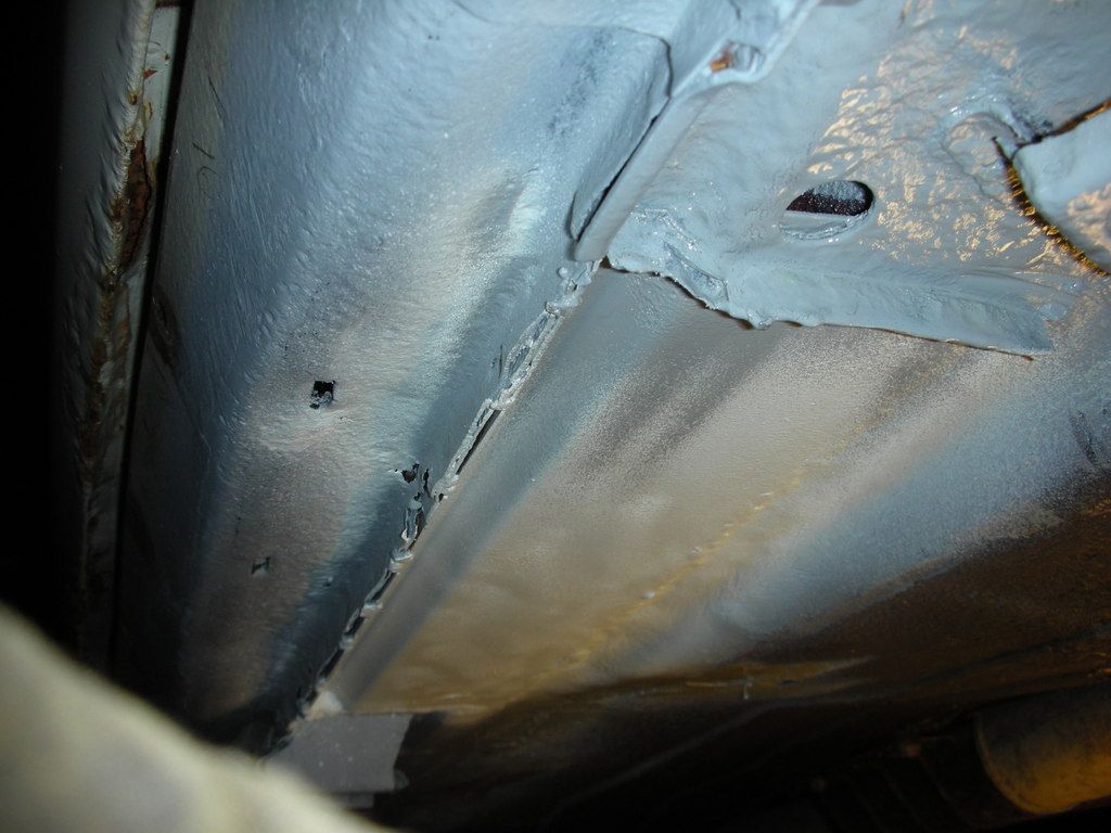

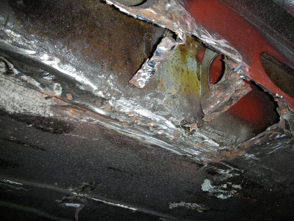

Deltaone Posted September 18, 2015 Author Posted September 18, 2015 Venstre ytterkanal byttes ut hele. Kun en liten del av innerkanalen, og ca 30 x 10 cm av gulvet mot ytterkanalen. Ferdig denne helgen, så andre siden. Ser ganske bra ut i hjulhuset på venstre side foran. Bak er det ganske mye.. Her ser man biten som mangler av gulvet, og litt nederst på innerkanalen. Og motholdet til jekkfestet dukket opp... Quote

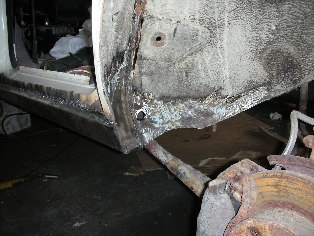

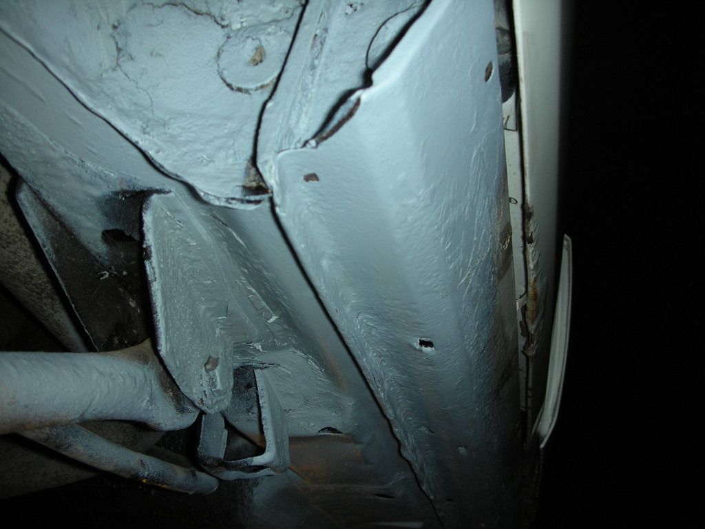

Deltaone Posted September 26, 2015 Author Posted September 26, 2015 Venstre kanalen straks klar. Har sjekket over resten av gulvet på venstre siden, og den er kun litt overflate rustet. Blir pusset og midlertidig behandlet med brunox. Må sandblåse seinere, sammen med hjulkassene. Høyre kanalen er faktisk ganske så bra. -Den holder lenge til. Har kun byttet en bit av gulvet ut mot kanalen. Trenger også en del sandblåsing på denne siden. Men får ta det seinere. Nå er den nok ganske trygg å kjøre med, uten å vri bilen skjev.. Litt mer puss, og bilen blir kjørt hjem igjen til garasjen. Begynner da etter hvert på motoren. Quote

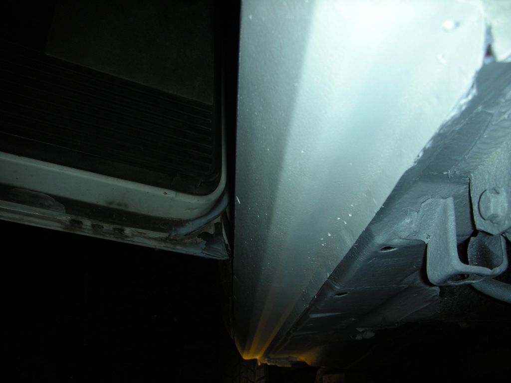

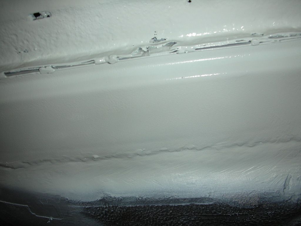

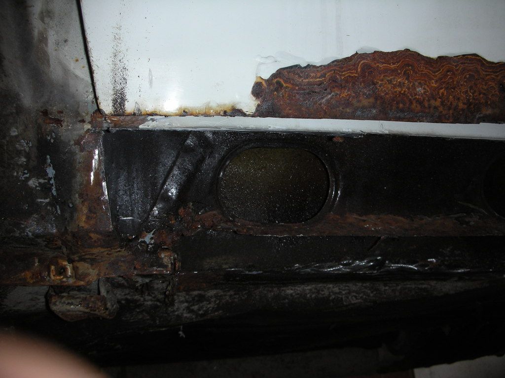

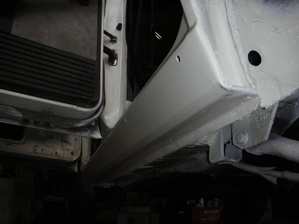

Deltaone Posted October 2, 2015 Author Posted October 2, 2015 Venstre kanal og gulv klar for lakkering. Har lagt på karosserimasse, og lar dette tørke frem til mandag. Lakkerer da kanal og gulv hvitt. Høyre kanal vil etter hvert trenge utbedringer den også. Men det er nok av annet arbeid som har høyere prioritering. Ser litt halvveis ut på bildet av høyre siden, men her trengs det sandblåsing, som vil bli utført seinere sammen med deler av hjulkassene og fjærbeinstårn. Hel og fin i bakkant: En del av gulvet er byttet på høyre siden. Quote

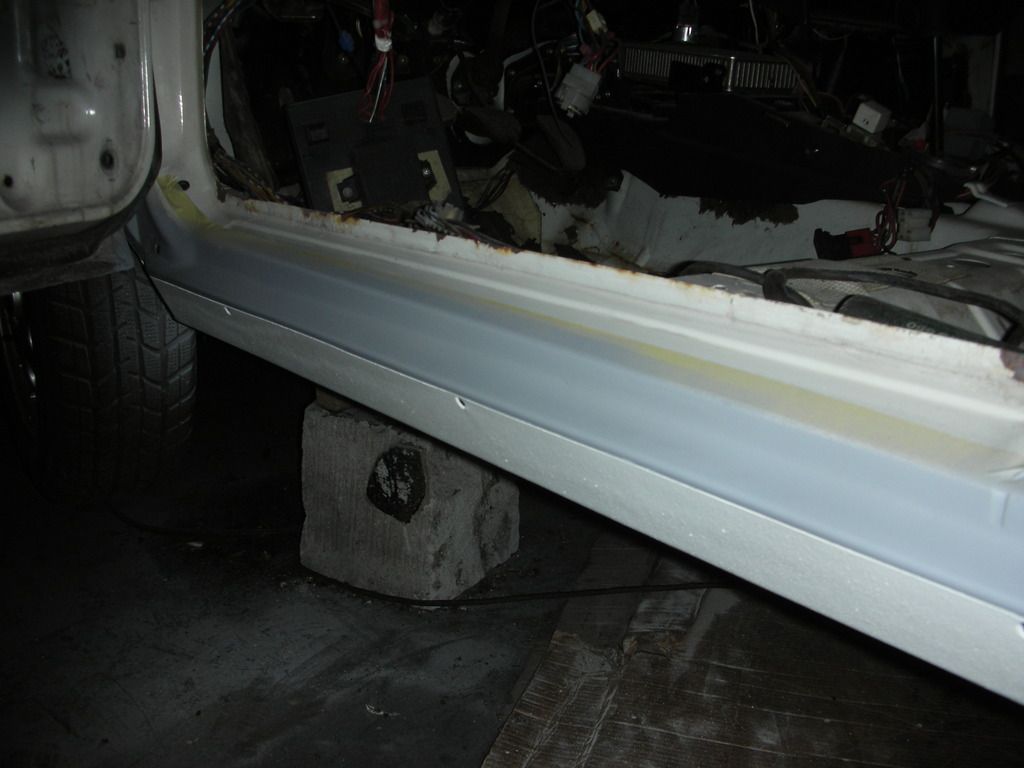

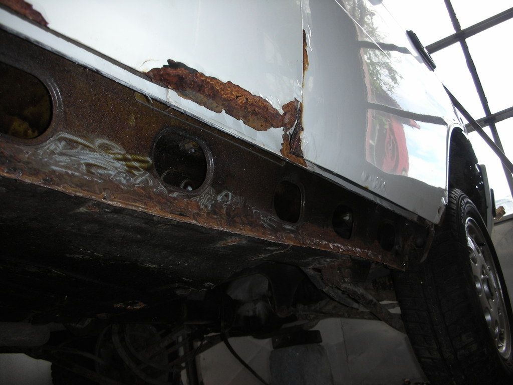

Deltaone Posted October 7, 2015 Author Posted October 7, 2015 Venstre siden ferdig, og lakkert i bilens farge. Har også byttet deler av gulvet, og rep div små hull. Høyre siden trenger en del sandblåsing, og nedre del av kanalen må byttes ut på sikt. Har byttet ut en del av gulvet på høyre siden. -Skal sandblåse denne siden seinere sammen med hjulkasser, og deler av bakparten. Samt litt på front. V.S.: H.S.: På denne siden må nedre del av kanalen byttes ut for å få det skikkelig gjort, og rustfritt. -Men velger å reparere taket, innerskjermer/hjulkasse, og åpne motor og evt gå over gir, sperre og differ først... Ligger nok en 150 timers jobb foran i køen, før denne kanalen fikses. Gulvet ellers ok, men en bulk som må rettes ut av en skikkelig proff. Quote
