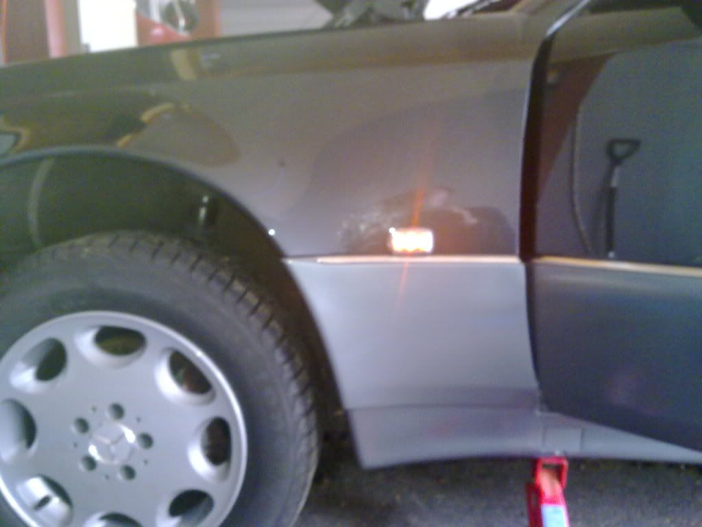

E_S Posted December 21, 2011 Posted December 21, 2011 Om man ikke har paragrafryttertendenser selv løser man sideblinklys veldig enkelt på følgende måte: 1. Skaff to brukte sideblinklys av en eller annen type. 2. Bruk Dremel til å kappe av alle utstikkende greier på baksiden så lyset blir helt flatt bak. 3. Fest disse med omhu på riktig sted med dobbeltsidig tape. 4. Vis bilen og få anmerkning på sideblinklys som ikke fungerer, noe som ikke skal medføre "ikke godkjent". 5. Fjern dem etterpå og nyt forskjermer uten hull. Quote
Will Posted December 21, 2011 Posted December 21, 2011 Om man ikke har paragrafryttertendenser selv løser man sideblinklys veldig enkelt på følgende måte: http://www.biltema.no/no/Bil---MC/Bil-tilbehor/Styling/Elektrisk-og-Belysning/Sideblinklys-LED-42412/ Selv brukte jeg disse. Satt de fast helt nede ved Saccoplanken og la ledningen bak den. Montering/demontering ca 20 min.... Om jeg har noen tendenser, tja, liker iallefall at ting jeg monterer virker... Quote
E_S Posted December 21, 2011 Posted December 21, 2011 Også en god løsning. Hovedpoenget er bare å ikke bore hull i skjermene, det utgår ihvertfall med skyhøye kneløft.. Quote
