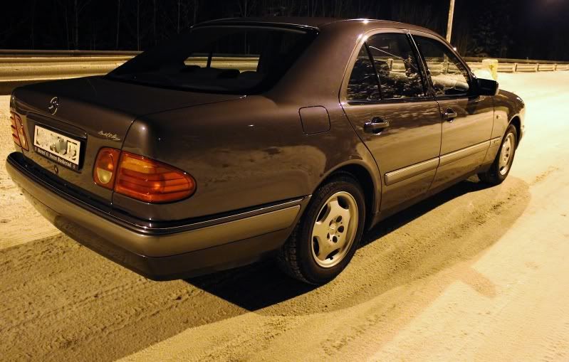

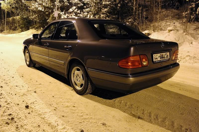

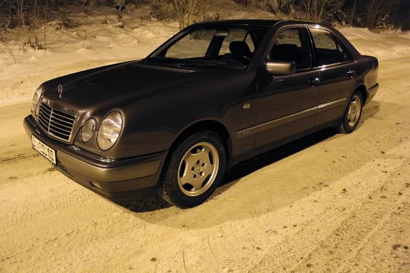

ØHN Posted November 26, 2011 Posted November 26, 2011 Snart kommer vinteren. Bumper innlegget fra håndvask i hall fra i fjor. . Vask: Prickbort på paneler under vindu - virketid 5 minutter P21S Power Gel 1:1 på felger - virketid 10 minutter Bilthambers SurfexHD 1:20 virketid 4-5 minutter HT avspyling Swissvax felgkost Zymolsvamp fra tak og ned til kanaler Meguiar's mf mitt i hjulbuer og på kanaler Meguiar's NXT såpe i 18 liters Swissvaxbøtte med grit Skyllebøtte med rent vann til mitt HT avspyling Tørkehåndkle waffle weave elns fra Autobahn Watermagnet fra Meguiar's Tørk inni dører lister m.m. i egen garasje Bilder fra turen hjem... Quote

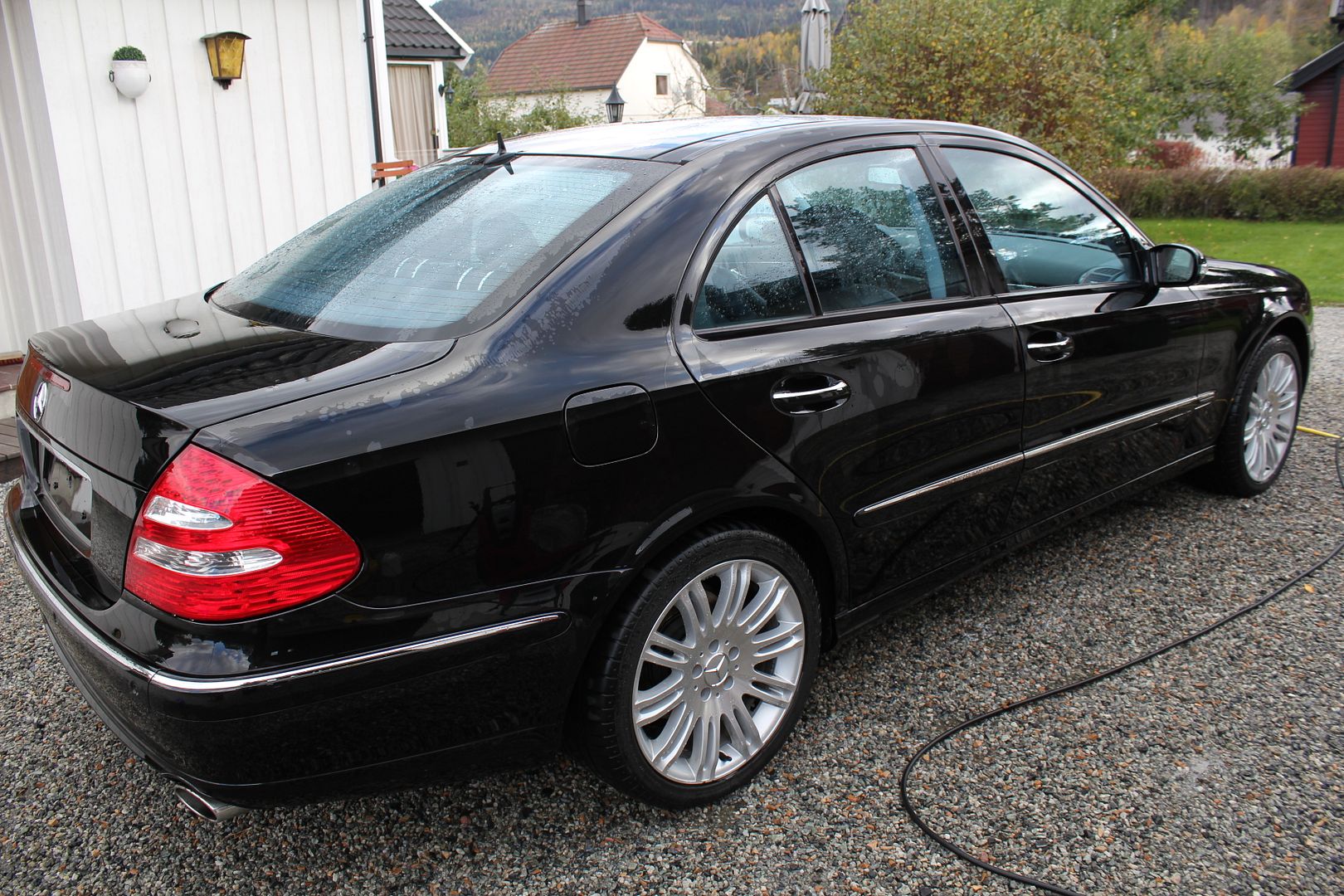

ØHN Posted November 26, 2011 Posted November 26, 2011 håper ikke du har rett når det gjelder bruk av kjemikalier, jeg kjøre aldrig bilen i vaskemaskin, Sjekk denne sorte 2006 211'en som jeg polerte i oktober. den har tidligere fått minst 2 behandlinger Ditec/Permashine/Tefcar - husker ikke hvilken. 0 beskyttelse: Ditec og Tefcar er bra beskyttelse sammenlignet med forbrukerprodukter man får kjøpt i butikkhyllene, ingen tvil om det. Du ser lett selv om det er noe igjen på lakken din eller ikke. Hvis vannet perler seg skikkelig når den er ren, er det fortsatt beskyttelse. Hvis vannet ligger rimelig flatt er det ikke mye igjen av beskyttelsen. At de sier du kan vaske med hva som helst av bilpleieprodukter derimot, er bare tull. Det tar meg kun noen minutter å fjerne slik forsegling med bilvaskekjemi før jeg skal polere og fjerne ripene på en bil Quote
