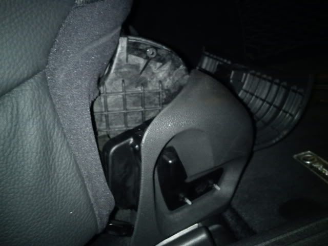

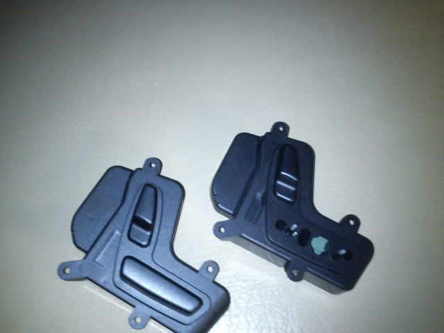

Jøran89 Posted October 5, 2011 Author Posted October 5, 2011 Man må skru litt på nyere biler også. Idag fikk jeg endelig tid til å bytte bryteren til regulering av høyre sete, som heldigvis viste seg å være en veldig enkel sak å bytte. Under demontering. Den gamle har nok fått seg et spark en gang i tiden. Her er den nye på plass. Godt og få orden på slikt småtteri. Quote

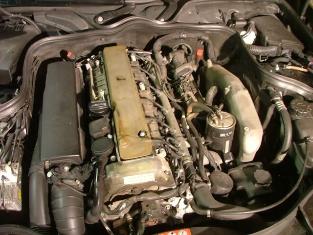

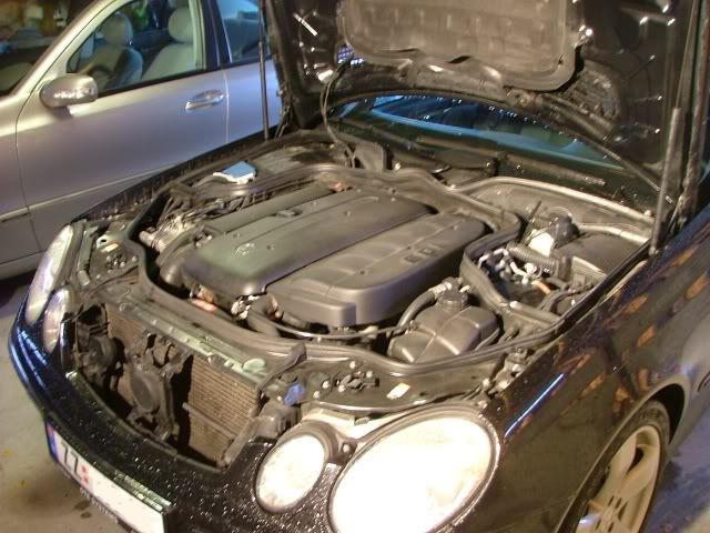

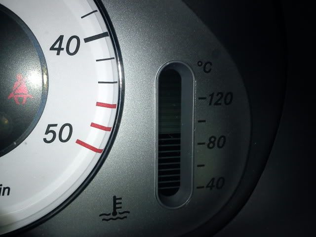

Jøran89 Posted October 12, 2011 Author Posted October 12, 2011 Siden jeg overtok bilen har den slitt med lav temperatur under kjøring (max 50-60C). Fikk sendt opp en ny termostat av forhandler, og tok mot til meg ikveld med å åpne panseret for å se nærmere på saken. Var litt knot, men gikk greit. Er også litt greit å være godt utstyrt med Torx-verktøy når man skal skru på disse bilene. Først et stemningsbilde utenfor garasjen. 230en var inne og fikk på vinterhjul, derfor den står litt på skakke. Man kan jo miste mer enn motet, når man åpner panseret. MYE plast og lite plass. Men når man får bort litt plastik ser ting straks litt lysere ut. Heldigvis sitter termostaten ganske greit til. Siden torx verktøyet mitt var av litt grovt kaliber 3/4", måtte oljefilteret bort for å komme skikkelig til. Her er termostaten ute. Ny termostat under montering. ...og etter montering ble det en liten prøvetur, som viste resultater.. Quote
Jørn Posted October 12, 2011 Posted October 12, 2011 Flott bil Jøran. Jeg måtte også skifte termostat på min 320 for ett par år siden, pga den samme feilen med lav motortemp. Er dessverre kjent feil på cdi motorene med dårlig termostat. PS! Er lokket og oljefilter til motoroljen du måtte demontere, IKKE servo. Quote
Jøran89 Posted October 12, 2011 Author Posted October 12, 2011 Flott bil Jøran. Jeg måtte også skifte termostat på min 320 for ett par år siden, pga den samme feilen med lav motortemp. Er dessverre kjent feil på cdi motorene med dårlig termostat. PS! Er lokket og oljefilter til motoroljen du måtte demontere, IKKE servo. Takk for det, Jørn. Var så sikker på at dette var lokket til servopumpen. Men da lærte jeg noe nytt i dag også. Quote
