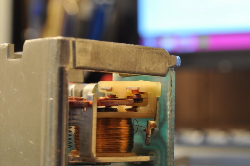

OVP releet er jaggu meg varmt det også' date=' og sikringen var like hel. Byttet sikring alikevel , og bendet litt på sikringen side til side. Da klikket det i releet, og ampermetret falt til null. Startet bilen, og da kom ABS lampa på, og slukket ikke igjen. Demonterte OVP releet for å se om det var noen dårlige loddinger, men fant ikke noe annet enn litt irr nede på kontakt 30. Satte det sammen igjen, og monterte det i bilen igjen for å bruke det til jeg fikk tak i nytt, for feilen måtte jo være her. Startet opp, og ABS lampa sluknet slik den skal[/quote']

En sjekk på nettet satte meg på sporet av OVP (overspenningsbeskttelse)reléet. Dette gir bl.a. strøm til styreventilen for tomgang.
Siden det er et relé, og tegningen i Haynes viste at det bare bestod mekanikk og etpar halvledere, åpnet jeg det for å sjekke.
Halvledere går svært sjelden i stykker, samme med relé'er, så det jeg forventet å finne var sprukken lodding.
Dette er vanlig når tunge, maskinloddete komponenter montert på printkort utsettes for vibrasjoner over lang tid.
Og det stemte, se pilene.
Det får man si var en lett fiks.
Plukka ut OVP releet, satte inn det fra 300E delebilen å startet opp på første førsøk.
Takk til alle for tips og innspill :)
-Edit-
Her har dere feilen :)
