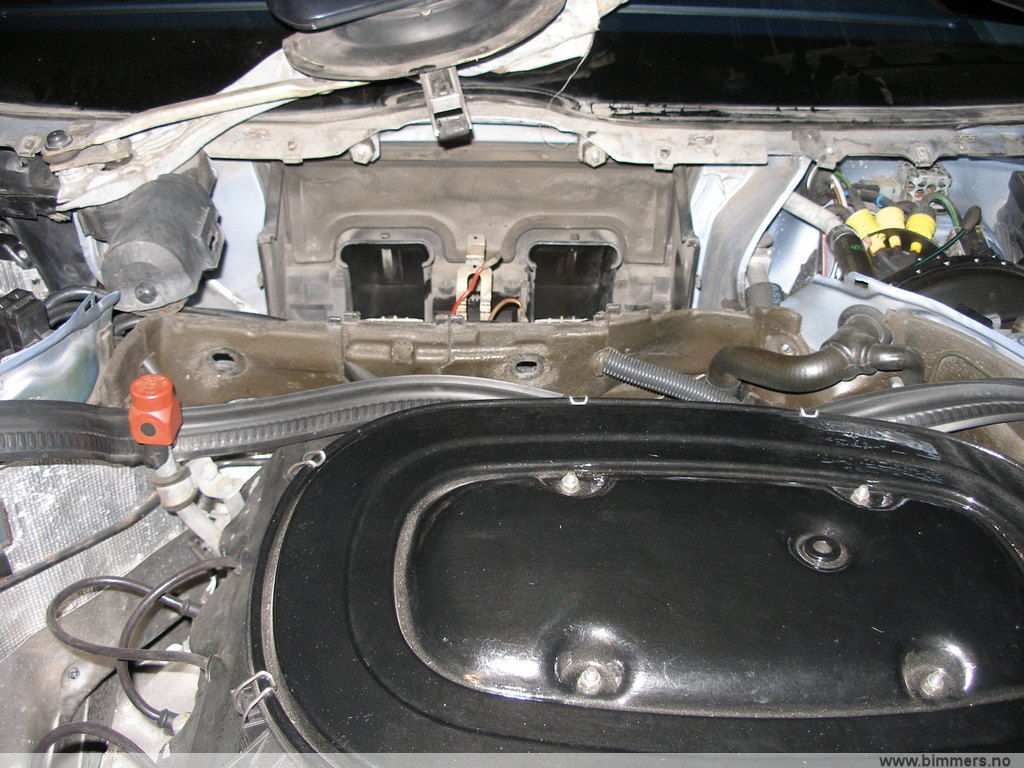

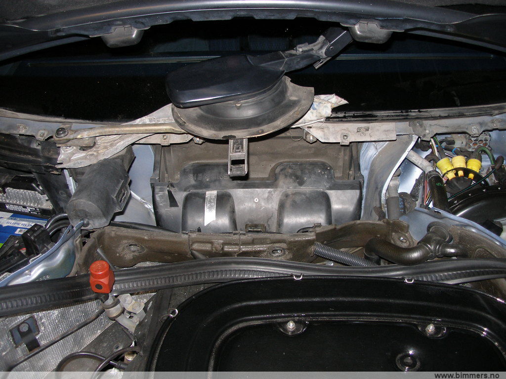

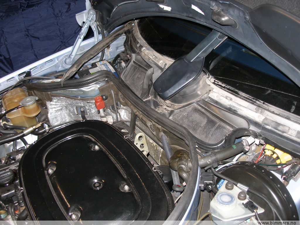

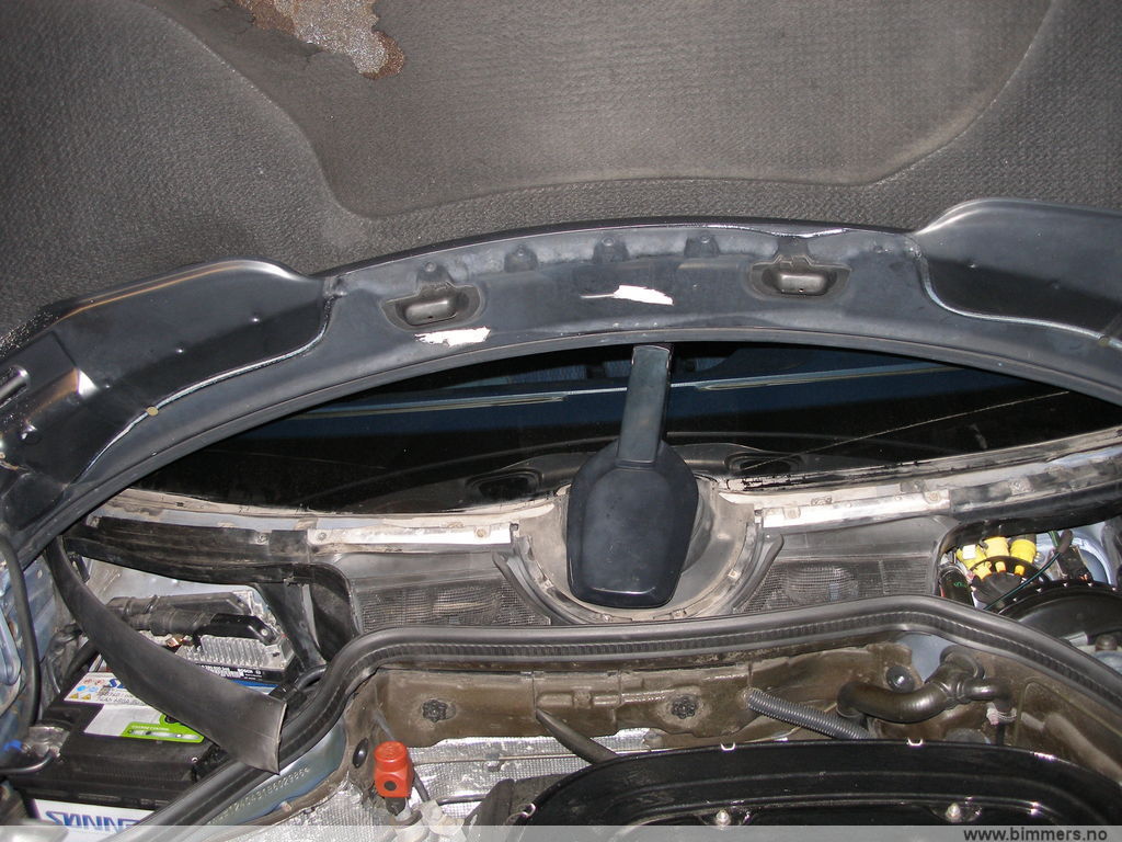

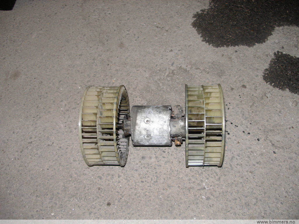

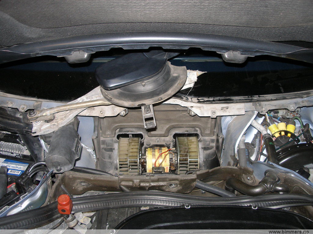

Da ble det slutt på plystringen, etter at vifta ble smørt opp. Noe skruing blir det, men en enkel ting og gjøre selv. Nå er det bra med linker, på hvordan man gjør det selv. Men legger ut noen bilder på hvordan det ble gjennomført av meg etter smøring, og monteringen.
