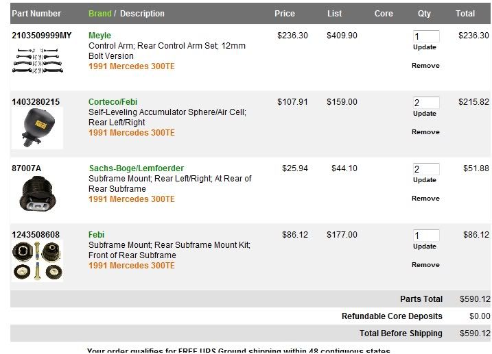

SigurdB Posted October 22, 2010 Posted October 22, 2010 Er ikke så dyrt hvis du tar alt fra USA. Frakt kommer på 224. Bare Akumulatorene med frakt kommer på 2300 levert på døra ink moms Det skummle med slike jobber er at en får "når ting først er ute syndromet" Var bra timing med en slik tråd, da brodern også skal i gang med samme jobben på bilen sin. Quote
