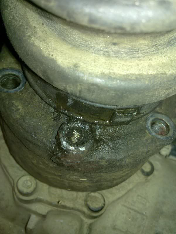

Prøvde meg på å skifte drivakselmansjett på 280'n i dag, med mindre hell :(
fikk av 5 av boltene mot klokka, men den 6 klarte jeg selvfølgelig å ødelegge hodet til torx hodet på :evil:
Noen som har noen gode tips og triks til hvordan jeg skal få den opp? :roll:
jeg har trolig ikke gjort nok rent inni hullet før jeg dro til, og stoppet da jeg så at det gikk ille, så den er ikke helt ødelagt
Gjør reint og sveis fast torx`en er nok det sikreste, hvis du har litt igjen så kan du jo prøve med en tvinge hvis du får festet den, sett på ett leddskaft på ei torxpipe og slå den forsiktig inn, legg en plankebit over og skru det hele til så hardt du greier så er det bare vri til forsiktig.
Lykke til  :)
Lykke til  :)
hørtes ikke dumt ut, eneste er jo at jeg ødelegger en torx bits, men det får så være..
skal gjøre det om jeg ikke får til noe annet :)
