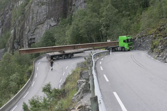

Aussie Posted September 27, 2010 Posted September 27, 2010 Jeg mener at de samme reglene gjelder for bilhengere som for lastebilhengere, uten disp kan du ha ett kolli på maks 3m bredde, men utstikket skal merkes med godkjente markører som det skal være hvitt lys fremover og rødt lys bakover hvis du skal kjøre i skumring/mørke eller tunneler, mere enn ett kolli på hengeren eller bredde over 3m så må du søke disp. og selvfølgelig ha følgebil. Bredde over 3,5m eller lengde mere enn 6m lengre enn hva totallengden for bil/henger (semi 17m) kan du få pålegg også om politifølge, (noe jeg skjelden har fått før jeg har passert 25-26m) ellers så er 1m overheng maks bakover. Men det er dem ikke alltid så nøye på. Her er ett bilde tatt for 3 uker siden i Skjervet mellom Granvin og Voss. Totallengde 31 m Quote
Fredrik B Posted September 27, 2010 Posted September 27, 2010 Her er ett bilde tatt for 3 uker siden i Skjervet mellom Granvin og Voss. Totallengde 31 m Å det der gikk bra Utrolig hva transportører må igjenom nå til dags Quote
LuckyDuck Posted September 27, 2010 Posted September 27, 2010 Her er ett bilde tatt for 3 uker siden i Skjervet mellom Granvin og Voss. Totallengde 31 m [/img] Å det der gikk bra Utrolig hva transportører må igjenom nå til dags Det som er litt kult er at den figuren som går etter bilen der, mest sannsynlig kan styre akslingene på hengeren separat av bilen/trekkeren. Men Topic: Last som stikker ut over kjøretøyets bredde er jo plitktig å merke(90% gjør det ikke før det er snakk om 25 cm...). Men det er mine ord etter hva jeg har lært oppgjennom årene innen spesialtransport.. Husker ikke spesifikt hva reglene sier om berd last på personbil, men mener det er i den duren. med Kjøretøy, mener jeg enten hengeren eller bilen -dersom du ratter en pickup... Quote
