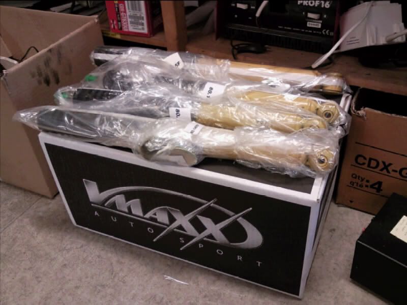

Hallgeir Helland Posted September 21, 2010 Posted September 21, 2010 Hei, Jeg er ny her. Har en C180 Classic 1997 modell som jeg har fått tak i senke sett til. Har ikke montert det enda. Det jeg lurer på er om jeg trenger det spesielle fjær-spenne verktøyet som de selger på biltema til 2000 kroner, eller om "vanlige" fjærspenner gjør susen? Senkesett: Bil: Til orientering: Jeg har ikke masse erfaring med mekanisk mekking. Jobber vanligvis med elektronikk. Men vil gjerne lære. Skiftet styre stag her for en måned siden på egen hånd, det gikk greit. Har tidligere ikke gjort mer enn å skifte olje, oljefilter og tennplugger. Men jeg har tilgjengelig verksted med bukk, og noe verktøy, på jobb. Quote
