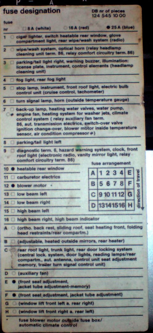

Fredrik B Posted September 23, 2010 Author Posted September 23, 2010 Da har jeg latt bilen stå å gå på tomgang. Å som dere sier, så slår vifta inn på rundt 100 grader. Så denne føleren virker som den skal. Da går mine tanker til "heating water valves", er dette duo-ventilen? Kan det ha noe med det å gjøre, at sikringen går hvis bilen har stått på tomgang med kun kaldluft inn i coupeen? Å hvilke funksjoner har "climate controll system"? Quote
Guest 1042 Posted September 23, 2010 Posted September 23, 2010 Da har jeg latt bilen stå å gå på tomgang. Å som dere sier, så slår vifta inn på rundt 100 grader. Så denne føleren virker som den skal. Da går mine tanker til "heating water valves", er dette duo-ventilen? Kan det ha noe med det å gjøre, at sikringen går hvis bilen har stått på tomgang med kun kaldluft inn i coupeen? Å hvilke funksjoner har "climate controll system"? Sikring 7 gir strøm til alle funksjoner (utenom lys) i vanlig heissmatic. I tillegg gir den strøm til ryggelys. Så ja, duoventil får strøm via sikring 7. Samme gjør eventuelt også sirkulasjonspumpe om det er montert.. Jeg hadde problem på min 300TE med at sikring 7 røyk når jeg skrudde varmeapparathjulet ned til kaldeste på ene sida. Quote

FrodeS Posted September 23, 2010 Posted September 23, 2010 Da har jeg latt bilen stå å gå på tomgang. Å som dere sier, så slår vifta inn på rundt 100 grader. Så denne føleren virker som den skal. Da går mine tanker til "heating water valves", er dette duo-ventilen? Kan det ha noe med det å gjøre, at sikringen går hvis bilen har stått på tomgang med kun kaldluft inn i coupeen? Å hvilke funksjoner har "climate controll system"? Heating water valves = duoventilene. De får strøm når de lukker (kald luft). Duoventilene åpner og lukker hele tida for å regulere varmen. De står aldri halvåpne, men åpner og lukker for å gi passelig mengde varmtvann. Hvis disse var årsaken så ville nok sikringen fyke ganske fort. En ting du kan gjøre er å åpne sikringsboksen. Du vil finne at det nok går 5 ledninger til sikring 7 (se tråden min om ettermontering av Webasto). På min var disse skrudd sammen 2 + 3. Du kan jo prøve å ta av den ene og se om problemet forsvinner. Quote

FrodeS Posted September 23, 2010 Posted September 23, 2010 Så du tror ikke det kan være duoventilene? Printkortet ligger i den samme "boksen" som viftestyringa er i? Så jeg kan evnt ta viftestyringa fra 200Den å sette inn i 230en for å se om det blir bedre da? Jeg tror ikke det er duoventilene, men det tar jo ca. et kvart sekund å teste. Start bilen og sett temperaturen til minimum på begge sidene. Forresten, ikke sett 25A sikring i 8A kurs. Det er sånt som polakkene gjør i husene de leier billig, og man ser jo hvordan det går. Quote

Fredrik B Posted September 24, 2010 Author Posted September 24, 2010 Da har jeg vært ute å sjekka duoventilen. Lot bilen stå å gå til driftstemp å satte hjula på kaldt en etter en. Sikringen var like hel. Lot bilen stå til 100 grader med begge hjula på kaldluft. Sikringa fremdeles like hel. Vifta slår inn og sikring like hel, men motor begynner å ruse seg selv og går helt opp til 1500rpm før den sakte synker ned igjen. Hva er det så jeg kan sjekke videre da? Har ikke multimeter (Ei heller kunskap til å bruke ett ) så har ikke mulighet til å måle noe særlig... Noen tips videre i min søken om svar? Quote
Guest Olsen Posted September 24, 2010 Posted September 24, 2010 Prøv å ta av ledningen til forvarmingen av manifolden. Denne var synderen på min M102 da sikring nr 7 røk i ett sett. Quote
