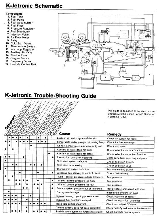

Guest Frank Osland Posted September 17, 2005 Posted September 17, 2005 Har en 90 mod 230E som plutselig bare stoppa under kjøring i går, og siden har eg ikkje fått start på den. Den får gnist på alle plugger.Bensinpumpa går og det kommer bensin inn på mengdefordeleren.Tennplugg nr 2 og 3 er våte av bensin etter litt kinning, men 1-3 er tørre.Starter ikkje ved bruk av startgass. Noken som har peiling?
Guest syljua Posted September 17, 2005 Posted September 17, 2005 Nei, bare en tanke, men det som mangler da er vel luft?Beveger trykkplata som måler luftmengden seg? Se ellers på disse; http://www.pvv.org/~syljua/merc/kjet.jpghttp://www.pvv.org/~syljua/merc/boschtech-12d.pdf mvh,syljua
