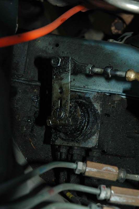

Steinar Posted July 30, 2010 Posted July 30, 2010 Min 1979 6.9L står med nesen i opphøyd stilling! På nivåventilen er det en arm, når jeg gir den et lite trykk med fingeren, detter den ned i kjørestilling igjen. Men dersom jeg gynger litt på bilen, reiser den seg opp igjen. Så jeg mistenker at ventilen er ødelagt. Denne har delenr.126 320 0658 og er selvfølgelig ikke å få tak i gjennom Mercedes Benz.. Dersom det er noen som har kjennskap til hydraulisk fjæring, eller vet om en ventil, ny eller en brukt som funker, hadde jeg satt pris på et tips... Quote
SigurdB Posted July 30, 2010 Posted July 30, 2010 Har du testet å justere staget som går inn på ventilen: Quote
Steinar Posted July 30, 2010 Author Posted July 30, 2010 Ja, jeg prøvde det. Men jeg merket liten eller ingen effekt. I motsetning til den bak, hvor bilen hever og senker seg en hel del når jeg skrur på staget. Men det kan hende den sto på heving når jeg prøvde. Ellers er det jo en spak du kan dra ut, over rattet på disse bilene, som er til å heve bilen, og senke den igjen, når du dytter den inn. Når bilen allerede er hevet framme, skjer det ingenting der når jeg drar ut spaken. Bare bak, hvor den fungerer helt fint. Men når den står i kjørestilling, løfter den seg OG senker seg igjen ved bruk av spaken. Det virker egentlig som om det er noe inni selve ventilen som "henger", fordi det skal bare et ørlite trykk på armen på ventilen, så hører du et tydelig "shhhh" når ventilen åpner, og bilen synker fint ned igjen. Quote
