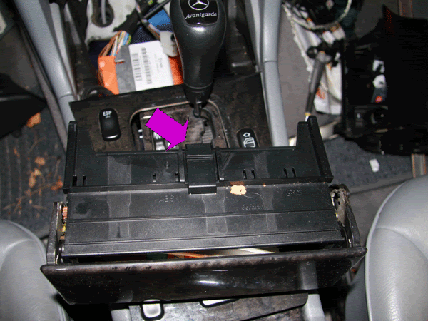

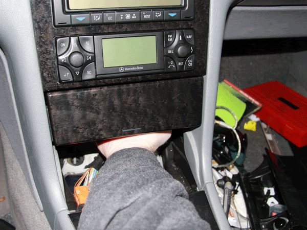

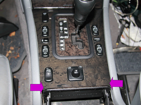

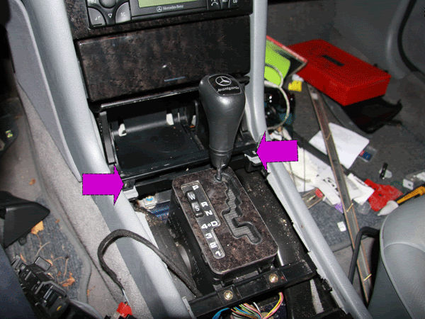

stikk hånden inn bak plata ved girstanga.. napp opp denne, så ser du 2 skruer i forkant av askebegeret..
Neste lomme så sitter det en liten "klips" i overkant bak på det lille ekstrarommet over askebegeret...
