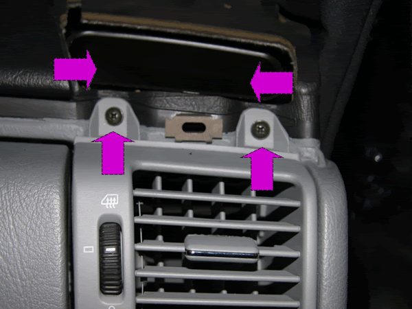

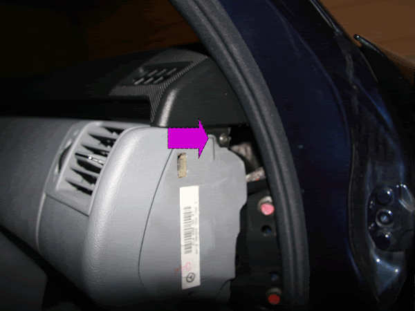

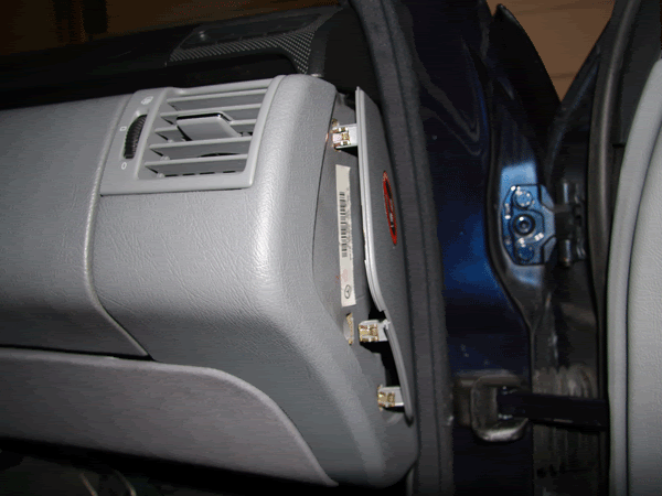

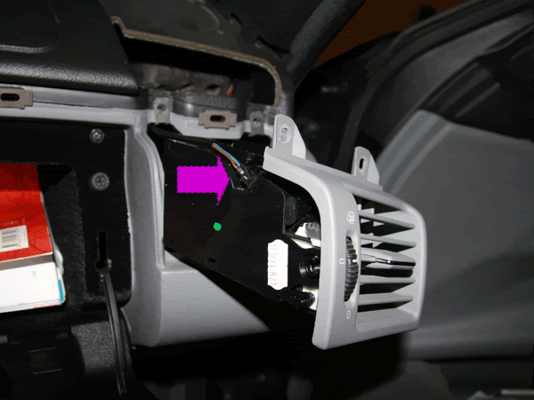

Høyre side er bare å nappe av sideplata på dashbordet.
Du må skru ut skruene der, ha opp høytalersaken og den luftkanalen som sitter der...
http://i678.photobucket.com/albums/vv142/MrOnline/DIY/passasjer/pic2.gif
Værforsiktig når du drar opp luftkanalen, den sitter med par "klips"
Midten er du godt i gang med ser jeg...
Pyntelisten i midten av dash nappes ut på høyre side og skyv den mot instrumentpanelet...
