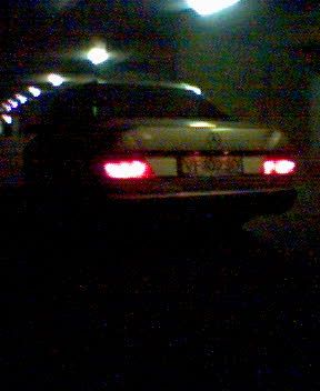

Guest Espen Posted March 21, 2005 Posted March 21, 2005 Men det hadde vært interessant å sett hvordan det ser ut da, ikke bare tenke seg hvordan det ser ut...@Wicky: Håper du får lagt ut bilde/bilder snart, lurer forferdelig på hvordan dette ser ut. Kanskje noe for meg og, eller er det for harry??? Når jeg bodde i Trondheim så jeg bilen til tvold titt og ofte, mener han hadde samme lysarrangement...?? Kunne du ha lagt i bilder av dine baklys i så tilfelle hvis det ikke dukker opp noe fra denne fronten? Quote
Guest wicky Posted March 22, 2005 Posted March 22, 2005 hmmm...vi har det artig her på forumet ja... JA JEG HAR TATT BILDER..men fikk andre ting å gjøre som var litt viktigere enn å legge ut bilder på ett forum..MEN..det er dårlig kvalitet på dem..skal prøve å legge det ut for det så dere vet at jeg har tatt dem..og bikkja er hos dama til en venninne..ikke lett å være pakistaner med en slik bikkje vettu.. Ps..får dem ikke opp på dataen, men send pm med tlf nr så kan jeg sende dem på mms Quote

Guest Tom Bringsvor Posted March 23, 2005 Posted March 23, 2005 Ser det lyser, de virker enda? Har du tatt ut reflektoren til tåkebaklyset på venstre side. Quote
Guest Steinar Lindberg Posted March 23, 2005 Posted March 23, 2005 Ser greit ut det der, Wicky.Har lyst til å gjøre sånn på min også, men jeg vet ikke hvor kult det ser ut på en s124...Blir jo to sett med lys da, i stedet for en hel rad.. Men har lyst til å prøve. Quote
Guest Torres Posted March 23, 2005 Posted March 23, 2005 Ser greit ut det der' date=' Wicky.Har lyst til å gjøre sånn på min også, men jeg vet ikke hvor kult det ser ut på en s124...Blir jo to sett med lys da, i stedet for en hel rad.. Men har lyst til å prøve.[/quote']Jeg lå faktisk bak en S124 som hadde koblet lysene slik. For min del ble jeg nok ikke så overbevist, det så egentlig bare ut som han hadde overledning. Quote
Guest wicky Posted March 23, 2005 Posted March 23, 2005 har ikke tatt ut reflektoren..ser rart ut siden baklyktene er sota med biltema spray (forrige eier) så det blir ett rart lysbilde... Quote

Guest Lorinser Posted April 12, 2005 Posted April 12, 2005 pærevakta mi lyser hele tiden jo Det gjorde min også, helt til jeg fjernet pæren Pærevakten funker jo på endringer på motstanden i kursene, og når jeg bygget om baklysene mine "klikket" den. Orginalt skal kjørelysene bak være på 10w, men jeg bygget om med 2 stk 5w + 1 stk 21/5w. Så istedet for 1 pære på 10w, har jeg nå 3 stk 5w. Har bare bremselys på "hjørnet", og fjernet reflektoren på tåkelyset så mine lykter er likt lys i. Quote
Guest W124 Posted April 12, 2005 Posted April 12, 2005 hadde du hatt lyst å slenge ut et bilde av lyktene uten reflektor? Quote
