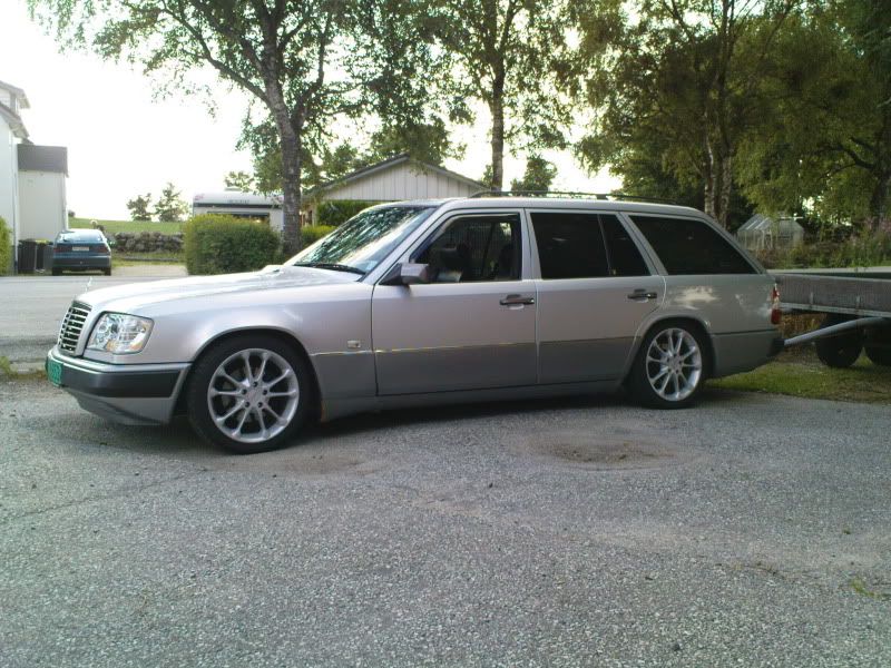

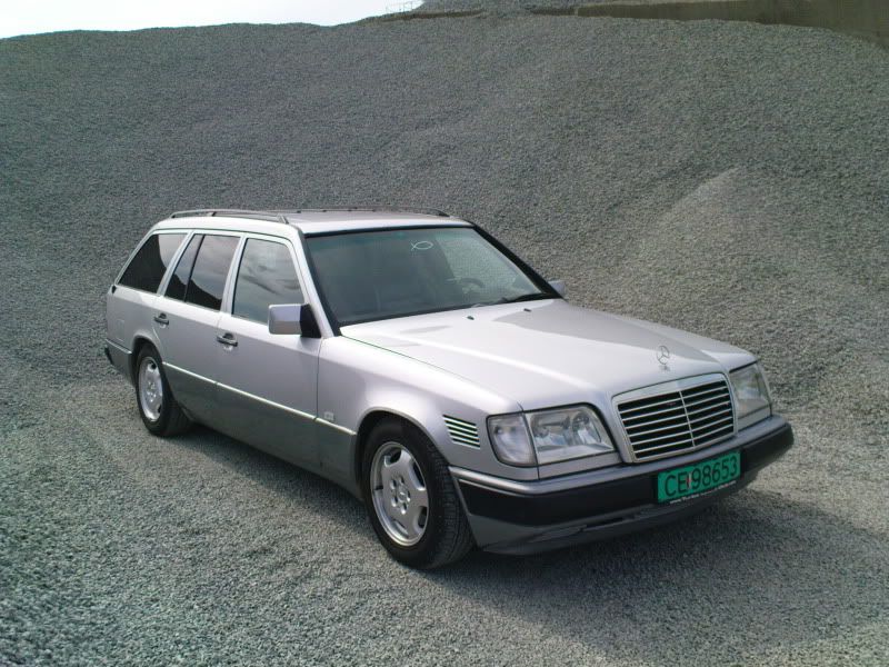

LuckyDuck Posted September 5, 2009 Author Posted September 5, 2009 Skal prøve å lage en liten historie av bilen min nå. Bilen er senket som man kan se her, hvor mye er foreløpig bare spekulasjoner.. Et av presentasjonsbildene jeg tok før all mekkinga starta opp Det er litt sjarm å fotografere inne på sandak/steinbrudd på lørdager.. Dette bildet ble tatt tidlig i våres da jeg så en bil med like lykter som jeg akkurat hadde montert på. Dette var visst bare en delebil fant jeg ut etter hvert.. Så etter godt å vel 4 ukers venting så fikk jeg felgene tilbake fra Stavanger Fengsel, de hadde sandblåst og lakkert 4 felger jeg kjøpte av en kamerat for 1500 kr på høsten en gang. Og lakkering for 1900 kr for 4 felger var slett ikke gale syns nå jeg da. Det var helt litt rimelig til så enkle felger å være.

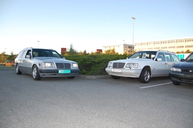

LuckyDuck Posted September 5, 2009 Author Posted September 5, 2009 Bilen min side om side ved en orginal sportline 300 TE (gammelt bilde!) Avslutter med et bilde jeg tok i natt i måneskinnet. Ikke alltid man får optimale bilder med orginale linse objektiver på speilrefleksen. Sikkert feil innstillinger

FrodeS Posted September 5, 2009 Posted September 5, 2009 Velkommen i klubben! Veldig lik min den bilen din! Din er nok en ganske sen 1992-modell. Jeg vet ikke hvor mange MB laget i året av dem, men din er produsert ca. 28.000 biler etter min, som er laget ca. 23.oktober 1991. En pen 124 stasjonsvogn med riktig motor er kjempebil. Kan brukes til alt. Når det gjelder baksetene, så vil jeg på det varmeste anbefale å få dem inn. Ingen grunn til å beholde den som varebil bare fordi det er spesielt. Jeg fikk min omregistrert på dagen den hadde vært 10 år i Norge Det vil alltids være litt plukk som bør gjøres på en sånn bil, men tar du litt slitedeler nå og da, så har du en kjempemessig bil så lenge du gidder. Når det gjelder senkingen, så vil jeg tippe på ca. 45 mm. Min har fått sportlinefjærer, som gir ca. 30 mm senking, og din ser ut til å være en del lavere enn det. Hvis du vil justere høyden litt, så ligger det fjærputer oppå fjærene, som kan justere +/- 30mm avhengig av hvilke som sitter der.

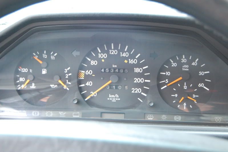

LuckyDuck Posted September 5, 2009 Author Posted September 5, 2009 Takk for varm mottakelse i dette robuste miljø I dag vaska jeg bilen (jippi) og broderen lånte bilen til Ikea en tur, men da jeg fikk bilen tilbake var det ugler i mosen gitt... Turtelleren har bestemt seg for å bryte sammarbeidet med resten av instrumentene, og motoren fusker helt plutselig på tomgang.. -akkurat som om den bare sviver på 5 sylindrer, men når jeg kjører har jeg fullt moment og kraft generelt i motoren. -Han sa at han stod å venta litt på at noen skulle flytte et par vare-traller på parkeringsplassen, og da han skulle sette den i drive, så kvaltes motoren. Og etter dette har motoren og turtelleren blitt litt mannevond.. Har ikke sjekka sikringer eller noe sånt enda da jeg ikke har hatt tid til det enda. Men det er et helt ukjent problem dette her... Girkassen har nylig blitt overhalt, om dette kan ha noe å si vet jeg ikke. Skal sjekke litt i morgen, men er det noen idèer om hva dette kan skyldes?
FrodeS Posted September 5, 2009 Posted September 5, 2009 Takk for varm mottakelse i dette robuste miljø I dag vaska jeg bilen (jippi) og broderen lånte bilen til Ikea en tur, men da jeg fikk bilen tilbake var det ugler i mosen gitt... Turtelleren har bestemt seg for å bryte sammarbeidet med resten av instrumentene, og motoren fusker helt plutselig på tomgang.. -akkurat som om den bare sviver på 5 sylindrer, men når jeg kjører har jeg fullt moment og kraft generelt i motoren. -Han sa at han stod å venta litt på at noen skulle flytte et par vare-traller på parkeringsplassen, og da han skulle sette den i drive, så kvaltes motoren. Og etter dette har motoren og turtelleren blitt litt mannevond.. Har ikke sjekka sikringer eller noe sånt enda da jeg ikke har hatt tid til det enda. Men det er et helt ukjent problem dette her... Girkassen har nylig blitt overhalt, om dette kan ha noe å si vet jeg ikke. Skal sjekke litt i morgen, men er det noen idèer om hva dette kan skyldes? Dette har med ELR (Electrisches Leerlauf Regulierung elns - elektrisk tomgangskontroll). Det er et relé bak batteriet som heter D-klima kickdown (hvis du har AC). Dette har med tomgangsstyring, kickdown og utkobling av AC å gjøre. Det er mulig du har en feil der, eller ved en giver. Jeg fikk noe tilsvarende problem på min, men da fungerte turtelleren fortsatt. Det viste seg å være en magnet-sak som sitter bakpå dieselpumpa som var gått. Jeg nappet bare av ledningene til den og stilte opp tomgangen manuelt. Det fungerer helt fint, sommer som vinter. Eneste er hvis jeg starter den i type -20C, så går den litt lavt på tomgang (500 rpm) en liten stund før den stabiliserer seg rundt 650 der den skal være. Jeg hadde trodd det skulle variere mye mer med om jeg setter den i gir og ac slår inn og sånt, men den er veldig stabil. Så stabil at jeg egentlig ikke savner ELR. Pumpa har altså en mekanisk grunninnstilling som du stiller på pumpa, og i tillegg ELR som elektronisk justerer opp tomgangen for å gi riktig turtall selv om du setter en i gir eller AC kobler inn.

LuckyDuck Posted September 6, 2009 Author Posted September 6, 2009 Ser veldi bra ut bilen din Har du bilder innvendig av herligheten? Det må jeg få til. Gikk opp for meg i går kveld at jeg ikke har fotografert inni bilen i det hele tatt.. Bilder kommer Takk for informasjon, Frode! Jeg har ikke AC, men fant ut at motoren tenner på alle sylindrer, bare på et altfor lavt turtall. Kickdown er også bortevekk. Men uten å ha for mye innsikt i det elektriske anlegg generelt, så tror jeg at jeg vil støtte den teorien din.
FrodeS Posted September 6, 2009 Posted September 6, 2009 Ser veldi bra ut bilen din Har du bilder innvendig av herligheten? Det må jeg få til. Gikk opp for meg i går kveld at jeg ikke har fotografert inni bilen i det hele tatt.. Bilder kommer Takk for informasjon, Frode! Jeg har ikke AC, men fant ut at motoren tenner på alle sylindrer, bare på et altfor lavt turtall. Kickdown er også bortevekk. Men uten å ha for mye innsikt i det elektriske anlegg generelt, så tror jeg at jeg vil støtte den teorien din. Siden kickdown og ELR ikke fungerer, så tror jeg det er begrenset med muligheter : -Kickdownreléet er ødelagt. -Kickdownreléet får ikke strøm. -Kickdownreléet får ikke hastighetssignal. Jeg fant ikke linken nå, men på en av de siste sidene i tråden om bilen min, der jeg styrer med AC på vårparten i år, har jeg linket til noen koblingsskjemaer. Ta deg litt tid med dem, og stikk deretter ut i bilen med et multimeter . Sjekk om reléet får strøm. Gjør det det, så holder jeg en knapp på at det er blåst. Åpne det og gå over alle loddinger det er mulig å komme til. Er du litt heldig, så gjør det susen. Men sjekkselvfølgelig sikringene først. Hvis alle ser hele ut, så prøv å rugge litt på dem. Det er ikke uvanlig med litt dårlig kontakt.

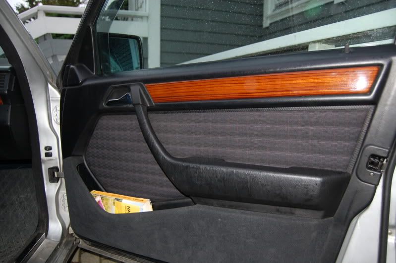

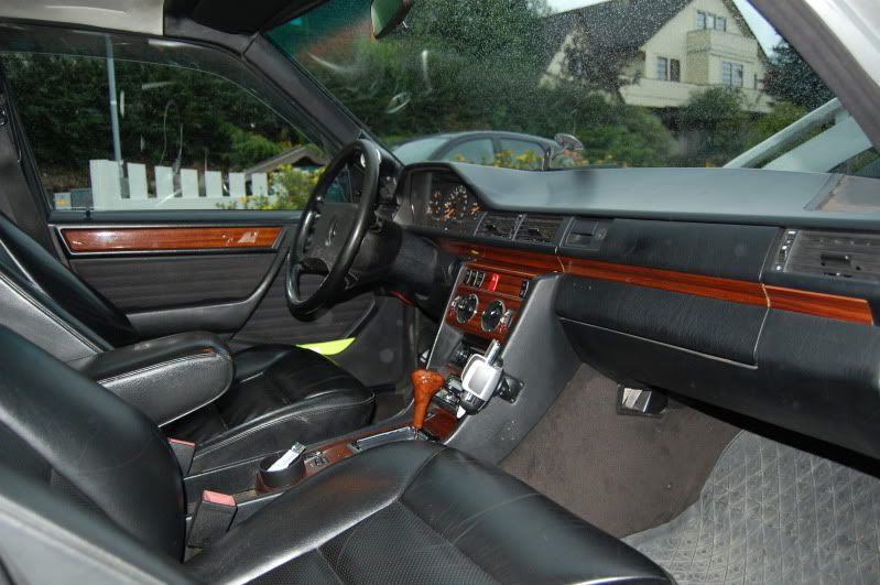

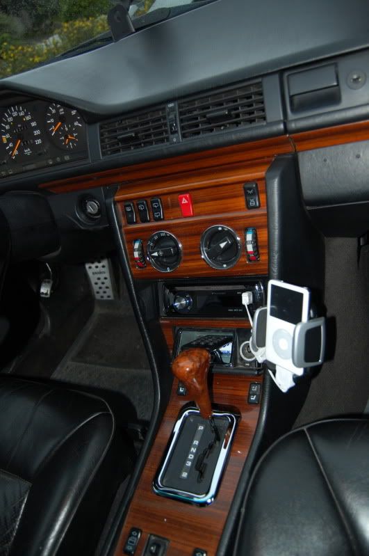

LuckyDuck Posted September 6, 2009 Author Posted September 6, 2009 Ser ut som at jeg må besøke noen folk som er mer kvalifiserte enn meg til å se på dette som skjer her.. Kan jo ta noen bilder imens da Av interiøret f.eks. Det er iallefall ikke manuelle vindusheiser framme Som man også her kan se, så er ikke setene helt orginale. Ettermontert istede for grått tøy. Jeg ville nok gjerne hatt skinn i dørene også dersom jeg skulle hatt skinnseter bak også. Blir liksom ikke helt gjennomført uten. Forsåvidt gode seter, men skinnene er helst litt ødelagte. Begynner å bli innkjørt etter hvert, ja..
_s_y_v_e_r_s_e_n_ Posted September 6, 2009 Posted September 6, 2009 Den var sabla flott innvendig til å ha gått 4,5 runder da mann
LuckyDuck Posted September 6, 2009 Author Posted September 6, 2009 Den var sabla flott innvendig til å ha gått 4,5 runder da mann Liker biler som ikke bærer preg av å ha gått så langt, ja! Ca sånn var 240`en jeg hadde før i verden også. Den hadde gått 315 000 km da jeg soldte den. Eneste som var slitt på den var litt lakk nederst på dørene. ellers strøken. Men nå i dag så slukna lyset mitt i dæsjbordet og instrumentene. Sikringer er OK. Elektriske anlegg er jeg svak på. Så det blir nok et lite "verkstedbesøk" snart.
Alexander Posted September 7, 2009 Posted September 7, 2009 Sitter en sikring bak på instrumenthuset også. En rød sak, ser ut som en pæreholder.
FrodeS Posted September 7, 2009 Posted September 7, 2009 Sitter en sikring bak på instrumenthuset også. En rød sak, ser ut som en pæreholder. I tillegg er det en sak til å vri på (samme som nullstiller tripptelleren). Prøv å vri litt på den først, og se om lyset kommer tilbake. Gjør det ikke det, så er det nok enten sikringen som Alexander snakker om, eller dårlige loddinger bakpå vri-greia (den heter reostat). Instrumenthuset kalles gjenre kombiinstrument, og hvis du søker litt i forumet, så står det beskrevet hvordan det tas ut. Relativt fort gjort, og ikkno å besøke verksted for

LuckyDuck Posted September 7, 2009 Author Posted September 7, 2009 Fikk justert opp tomgangsturtallet i dag, ser litt ut som at det er gassvaieren som har sluppet litt.. Og men vi holdt på så kom plutselig lyset tilbake i dasjbordet også. bra men litt skummelt også, med tanke på en evt dårlig kobling og litt gnistring. Gode ingredienser for å starte en liten brann.. Men turtelleren er fortsatt død. får åpne opp og se litt bak kombiinstrumentet mitt. har hørt om den sikringen der før, men ikke sett den sist jeg var bak der.
