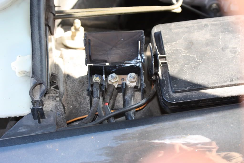

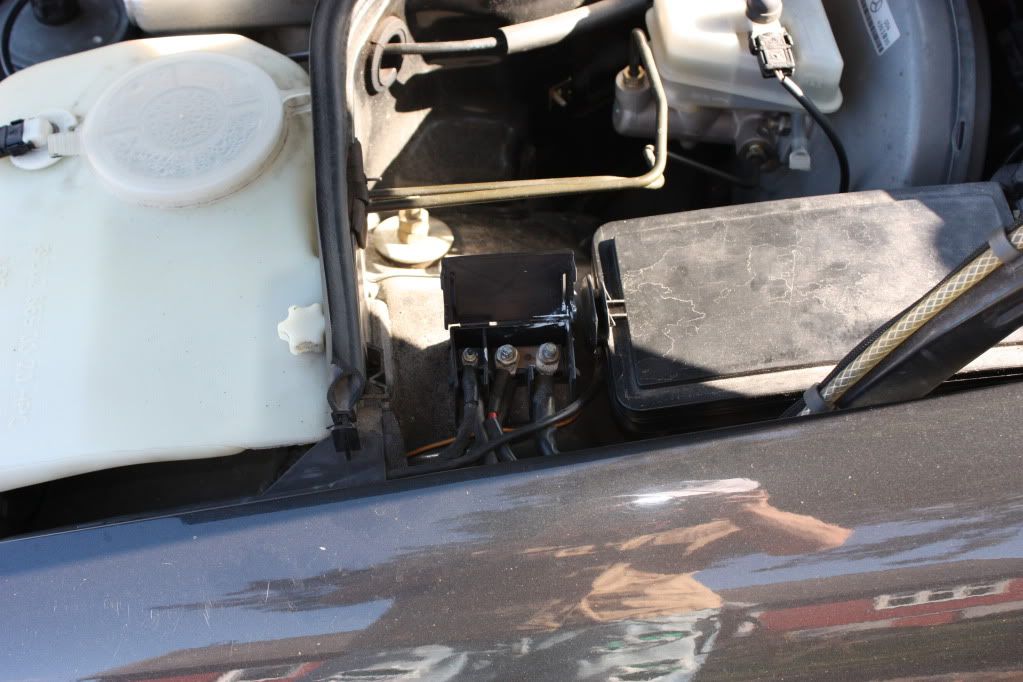

Chriss Benz Posted September 19, 2009 Posted September 19, 2009 Jeg har nøyaktig samme problem, finner heller ikke +. Letet i motor rommet og under bilen. Noen som kan gi en pinelig nøyaktig beskrivelse, og gjerne et bilde? Legger ut bilde etter frokost Quote
Chriss Benz Posted September 19, 2009 Posted September 19, 2009 Her kan du sette - polen på den minste skruen til venstre, og + polen på en av de 2 til høyre. Det er samme hvem av de, for begge har kobling seg i mellom. Her sitter den sorte plastboksen helt på høyresiden av motoren, over spylevæske beholderen, bare vipp av lokket med en skrutrekker for å komme til. Når jeg satte strøm på dette punktet fikk jeg strøm i bilen Quote
Guest Terje Aasheim Posted September 19, 2009 Posted September 19, 2009 Tusen takk, dette var til meget stor hjelp. Var inni den boksen, men trodde det bare var jording. Quote
